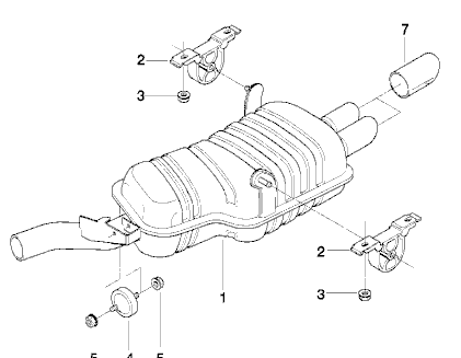

รูปร่างท่อ 523 ไม่เหมือนกับ 523 นะครับ ของ 523 เหมือนจะแบ่งพักออกเป็น 2 อัน ไม่แน่ใจว่าจะใหญ่กว่าของ 323 หรือเปล่า
ของ 323
ของ 523

ถ้าทรงนี้ไม่แน่ครับ ต้องวัดขนาด กxยxส แล้วมาเทียบกับขนาดของท่อเดิมเรา
ผมเคยซื้อท่อ Supersprint ของ Benz มา เห็นว่าขนาดน่าจะพอๆ กัน แต่พอเอามาทาบกันแล้ว มันยาวกว่าของเดิม
เลยขายทิ้งไป เพราะถ้าจะเอามาใส่ ต้องตัดแต่งพักปลาย เนื่องจากมันติดซุ้มล้อ ลองเอียงใส่แล้วก็ไม่ไหว
