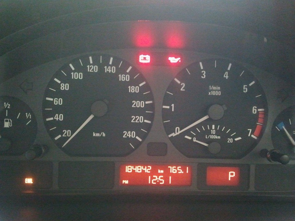

เช้านี้จะออกจากบ้าน เสียบกุญแจบิดแกร๊กๆสตาร์ทไม่ติด ตามภาพเลยครับ
เพิ่งเจอครั้งแรก ต้องเริ่มต้นที่ตรงไหนครับ
ตอนนี้จอดไว้บ้านเพราะต้องออกมาทำงาน เดี๋ยวคืนนี้จะกลับไปดูต่อ

แบตหมดครับ

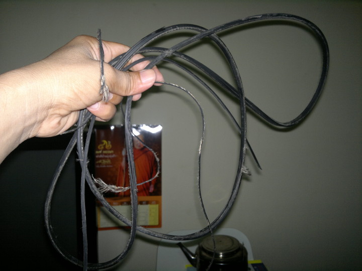

ตามนั้นครับ เมื่อเช้าผมยังไม่ได้โฟกัสที่แบตเพราะเพิ่งเปลี่ยนมาไม่ถึงปี
อีกเพราะรีบไปทำงานด้วย ตอนเย็นกลับมาบ้านมาเปิดดูถึงเจอจำเลย
แต่ที่ฮาคือ มันแตกออกมาแค่ส่วนเดียว ที่เหลือส่วนใหญ่ก็ยังอยู่
มันคงขาดตั้งแต่เมื่อคืน วิ่งกลับบ้านโดยไฟไม่ชาร์จ
พอตื่นมาก็เลยเป็นเรื่อง

ที่ดูในรูปมันไม่ได้แตกแค่เปลือกนะครับ มันขาดออกทั้งเส้น แต่ครึ่งเดียว
Re: ไฟสามดวงนี้ ต้องเริ่มต้นที่ตรงไหนครับ
« ตอบกลับ #8 เมื่อ: มีนาคม 26, 2014, 10:02:49 »
จริงด้วย เห็นในภาพชัดเจนแล้ว  :))

ไฟไม่ชาร์ทครับ เนื่องจากสายพานขาด จนทำให้แบตหมด

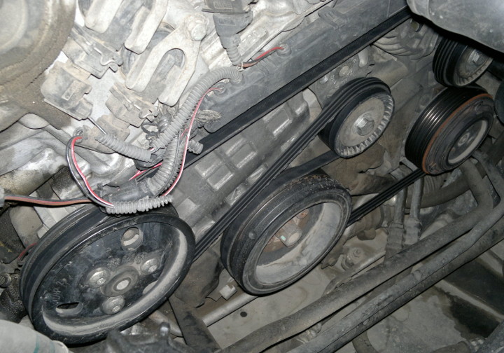

ขออนุญาตครับ จากภาพสายพานแค่ฉีกออกไปครึ่งแถบ
มันน่าจะยังพอฉุดมูเล่ย์ได้ แต่อาจเป็นเพราะวิ่งกลางคืน
ไฟอาจชาร์ทไม่พอหรือเปล่า ผมเจอเคสแบบนี้เมื่อเดือน
เศษที่ผ่านมาเกิดตอนกลางวันมันมีเสียงเศษสายพานไป
ฟาดเจ้าของตัดเศษทิ้งแล้วค่อยๆวิ่งมาได้หลายสิบกม.เลย
สายพานเสียหายลักษณะแบบนี้ไม่มีใครรู้ได้ครับ เพราะมัน
ฉีกตามแนวความยาวรอบวงของสายพาน ไม่เหมือนสายพาน
ที่เสรื่อมสภาพจากการใช้งานมันจะแตกที่ท้องสายพานให้เห็น
ส่วนเรื่องสายพานที่ฉีกแบบของพี่chetที่ผมเคยหาสาเหตุ น่า
จะเกิดจากเศษทรายมันเข้าไปฝังในร่องสายพานพอวิ่งบดไปสัง
เกตุจะมีเสียงจิ๊ดๆๆเบาๆ ถ้าเจอเศษหินที่แข็งมากมันจะทิ่มทะลุ
เนื้อสายพานทำให้สายพานฉีกแล้วก็เกิดการเสียหายแบบที่เห็น
ผมสันนิษฐานไว้แชนี้ครับ

พื้นที่สัมผัสเหลือน้อยสายพายเลยสลิปไฟเลยชาร์ทไม่พอรึเปล่า ???

ผมไปซื้อมาเปลี่ยนแล้วนะครับ เป็นรุ่น 6PK1850 (ภาพ 1575 ที่คุณต้อมโพสต์มานั้นสั้นเกินไป)
ผมดูแล้วไดชาร์จของผมเริ่มมีปัญหาแล้วด้วยครับ รวมถึงลูกรอกก็เริ่มมีเสียง
อาจต้องปรับเปลี่ยนขนานใหญ่เร็วๆนี้
ข้อดีคือแบตเตอรี่ยังสุขภาพดีครับ  ""ชูสองนิ้ว::

ขอถามครับ อักษร EML นี้แปลว่า แบตไม่ชาร์ต ใช่ไหมครับ รถผม ก็ขึ้นครับ

ไม่ใช่ครับ ที่ของเจ้าของกระทู้ขึ้นคือรถยังไม่ได้สตาร์ท พวกn42 หรือพวกคันเร่งไฟฟ้า จะโชว์แบบนี้เหมือนกัน พอสตาร์ทแล้วจะต้องดับไป ถ้าไม่ดับก็แสดงว่ามีปัญหา เช็คริ้นเร่งก่อนได้เลย

ดูในภาพ เห็นสายไฟไม่มีท่อร้อย  ( ท่อชำรุดขาดหาย ) หาท่อกระดูกงู มาร้อยกันความร้อน และปลอดภัยกันลดวงจร ดีกว่าครับ  :-X
