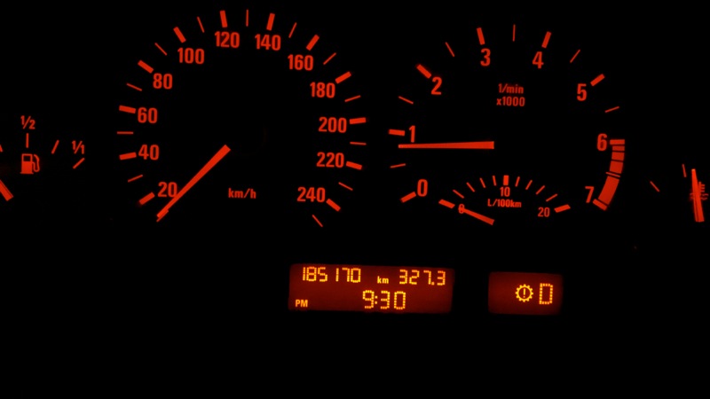

สดๆเลยเมื่อกี้ อาการนี้เคยเป็นครับ ตอนนั้นต้องเปลี่ยนอุปกรณ์หลายตัวเลย
แต่คราวนี้ยังไม่ได้เช็คว่าเกิดจากอะไร แต่ผมสังหรณ์ใจว่าเกี่ยวกับที่สายพานฉีกขาดเมื่อวันก่อน
บางทีก็สนุกดีนะครับ เหมือนเล่นเกมไล่ทุบตัวตุ่นในงานวัดเลย

อันนี้คงไม่น่าจะเกี่ยวกับระบบสายพานนะครับ คงเป็นระบบของเซนเซอร์ต่างๆหรือที่ตัวเกียร์ครับ

แอร์แมสเสียไฟเฟืองก็ขึ้นนะครับพี่

ตอนนั้นรถผมแบตหมดไฟตัวนี้ก็ขึ้นเวลาสตราทไม่ติด

คราวที่แล้วผมก็เปลี่ยนแอร์แมสครับคณต้อม แต่จำได้ว่าเคยมีกรณีรถของพี่กฤษดาที่ติดไฟดวงนี้
แล้วไล่เช็คทั้งวันกับคุณชัคกี้ ปรากฎว่าสายไฟบางตัวขั้วหลุด ไฟไม่ครบวงจรเท่านั้นเอง
กรณีของผมเลยยังไม่ฟันธงจนกว่าจะเอาไปตรวจครับ

ครับพี่ ของพี่ยังดีครับ มีไฟเตือนให้เริ่มจุดในการหา ของผมสินี่ครับ ไม่มีอะไรเตือนเลย หากันยาวเลยครับ

แต่ถ้าเดาเล่น ๆล่วงหน้า ... ก็น่าจะเป็นใน ระบบเกียร์ หรือ Transmission switch ครับ

ผมไม่มั่นใจเรื่องแบตนะครับ ว่าตอนนี้ไฟมันเต็มหม้อไหม / กับเซ็นเซอร์ ราวลิ้นตัวบน ที่เป็นระบบแม่เหล็ก (ใต้ฝาครอบวาว์ลด้านหน้า )
