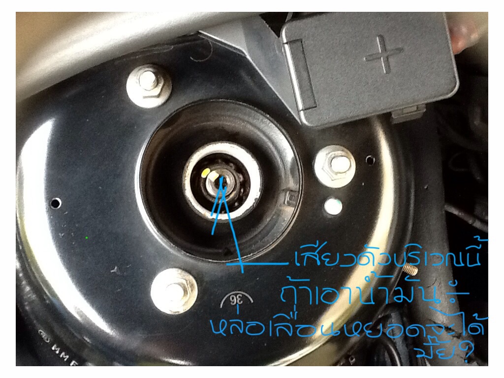

เครื่องM54ครับ พอดีไปเช็คโดยการอัดแรงดัน ปรากฏว่าท่อนี้เหมือนจะรั่วครับ
มีหยดน้ำลงบนหม้อพักน้ำครับ เลยต้องเปลี่ยนท่อใหม่ มี่ท่านใดเคยเปลี่ยนและทราบราคาของศูนย์และราคาและราคาวัดโสมฯลฯบ้างครับ และท่อนี้มีของเทียบมั๊ยครับ? และถ้าเปลี่ยนแค่ยางโอลิง จะหาได้ที่ไหนครับ?

โอริงท่อส่วนมากถ้าเราไม่ได้แตะต้องมันจะไม่ค่อยรั่ว เคยเจอที่ท่อเล็กเนื้อของขอบท่อที่บังคับโอริงมันแหว่งยางโอริงมันเลยถอยทำให้น้ำรั่วซึ่งส่วนมากจะเจอที่ท่อเล็ก แต่ของเจ้าของกระทู้ไม่ทราบรั่วส่วนไหนนะครับ ควรเปลี่ยนท่อใหม่ดีกว่าของแท้ราคาก็ไม่แพงเท่าไรนะ ควรเปลี่ยนดีกว่าครับ
ลืมบอกชื่อ เรียกว่าท่อน้ำบนครับ

เท่าที่เห็นตอนอัดแรงดัน มันน้ำมานองตรงบ่าของหม้อพักน้ำ จากบ่าของหม้อพักน้ำก็หยดลงพื้นหยดต่อเว้นช่วง3วินาทีครับ
ช่างเลยบอกว่าท่อนี้รั้่วครับ

ที่ผมพูดถึงท่อเล็กก็คือท่อในวงสีน้ำเงินนั่นแหละครับ ลองถอดท่อน้ำออกมาดูและเอาโอ
ริงออกแล้วดูว่าขอบของท่อที่เป็นที่อยู่ของโอริงมันอยู่ครบรอบวงทั้งหมดหรือเปล่าที่เจอส่วนมากขอบด้านในจะแหว่งครับ เพราะสังเกตุจากสีท่อด้านขอบนอกไม่มีตะกัน แต่เห็นน้ำหยดก็น่าจะเป็นจุดที่ผมพูดถึงครับ

ใช่ครับ ให้ชัวผมว่าเปลี่ยนยกท่อเลยดีกว่าครับ

เปลี่ยนโอริง เอาก็ได้ครับ  ถ้าท่อ ไม่แตกราว  จากภาพ โอริงน่าจะไปแล้วละครับ  โอริงหลัก 10 ไม่ถึงร้อยบาท  ;)

ราคาเทียบ 1,000 กว่า ของแท้เพิ่มอีกประมาณ 1,000 ครับ
