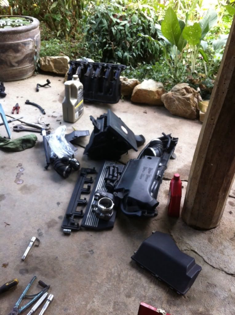

พอดีมีแผนจะติดแก๊ส และเคยเห็นคุณ Rut รื้อท่อฝั่งไอดีออกมาล้าง เลยอยากจะทำบ้าง เพราะถ้าติดหัวฉีดแก๊สไปแล้วน่าจะลื้อลำบาก รบกวนสอบถาม คุณ Rut หน่อยครับว่า
1 ตอนที่ถอดท่อไอดีและท่อร่วมไอดีออกมมาล้างนี่ใช้เวลานานมากไหมครับ
2 และมีอะไหล่ชิ้นไหนที่ควรดูว่าสมควรเปลี่ยนหรือยัง จะได้ซื้อเตรียมไว้เลย (ตามรูปครับ)
3 มีชิ้นส่วนไหนต้องระวังเป็นพิเศษเวลาถอดไหมครับ
E46 เครื่อง M52 2400cc
ขอบคุณครับ  :-X :-X :-X

รูปที่สองทั้งหมดครับ คือชุดวาว์ลไซโคลน และอีกอย่างพวกโอลิงหัวฉีดด้วย แล้วก็ท่อนำ้ใต้ท่อร่วมอีกสองท่อที่เป็นพลาสติก ส่วนใหญ่จะมีนำ้ซึมๆตรงนั้น (สำหรับรถที่ไม่เคยเปลี่ยนเลย) รับรองซึมทุกคันจะมากหรือน้อยแค่นั้นเอง ส่วนเวลาที่ใช้ทำ วันเต็มๆครับ (สำหรับพวกหกสูบนะ) พวกสี่สูบอาจนานกว่านั้น เพราะอุปกรณ์เยอะกว่ามากๆ เมื่อไม่กี่วันก็เพึ่งรื้อล้างรถสมาชิกและเปลี่ยนอุปกรณ์บางตัวไป
ส่วนที่ถามว่าต้องระวังชิ้นส่วนไหนเป็นพิเศษ คงต้องบอกว่าทุกชิ้นนั้นแหละ ทำแบบรีบร้อนไม่ได้

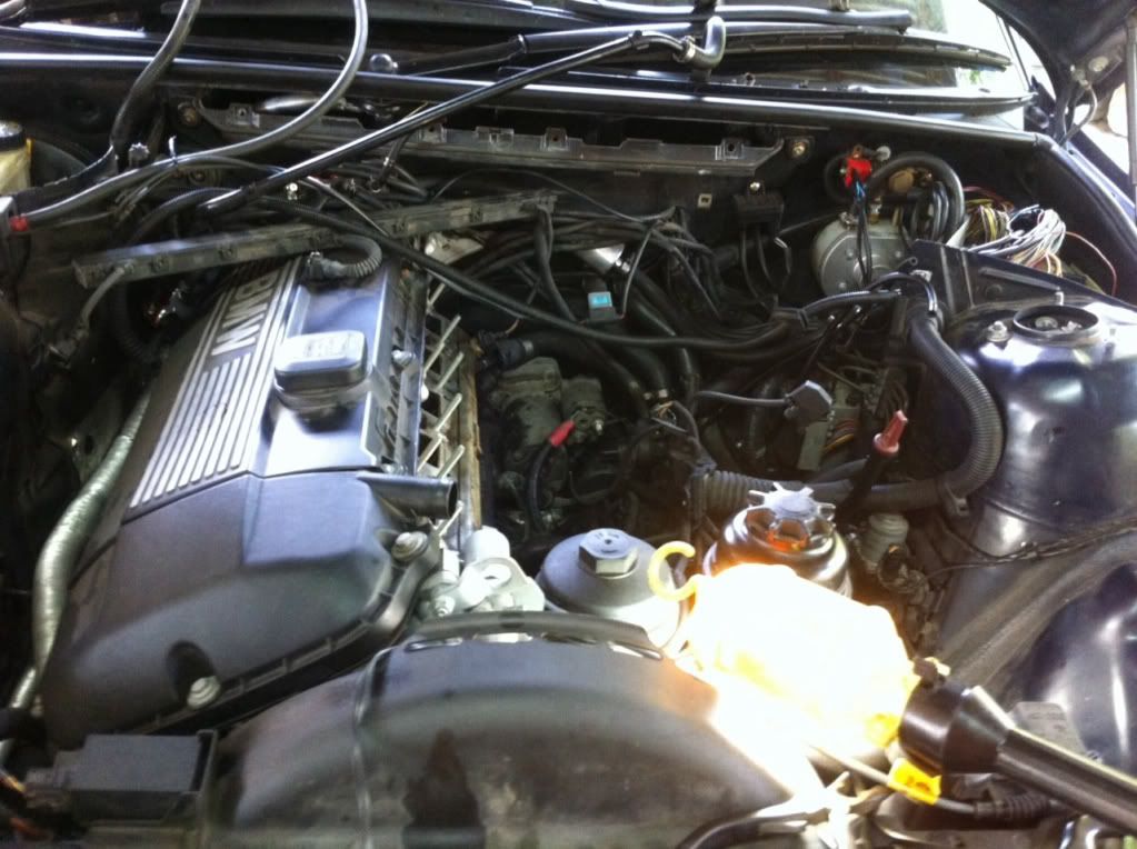

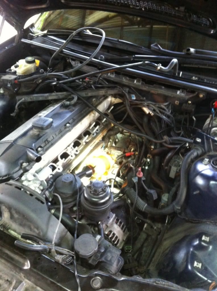

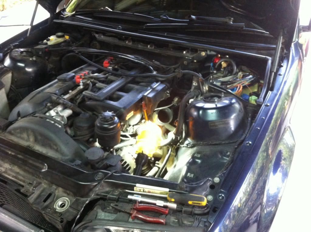

รื้อประมาณนี้ครับ
