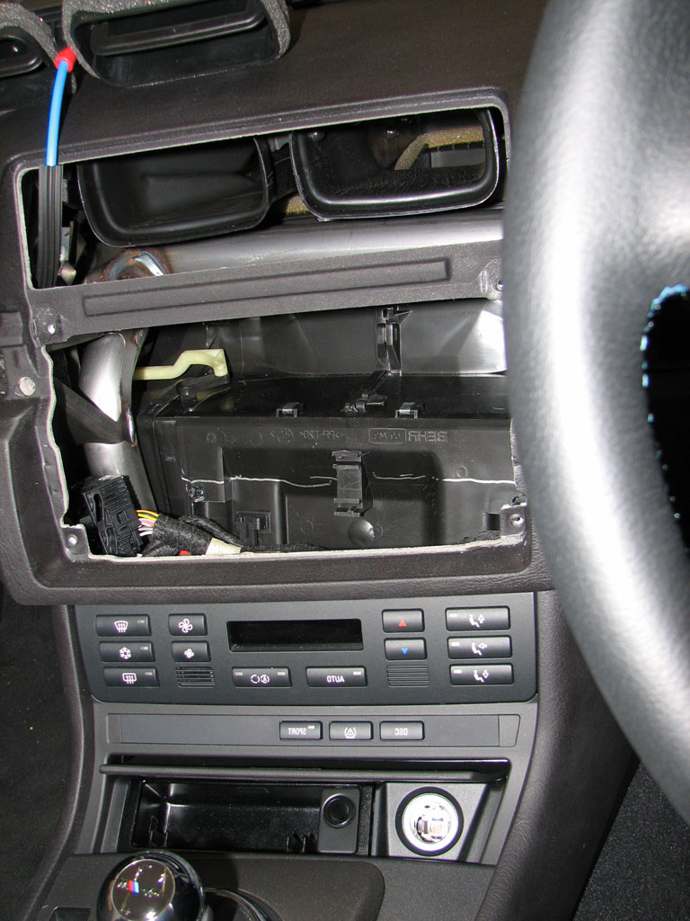

ขอบคุณพี่ๆทุกคนที่มาตอบครับ ตอนนี้น่าจะเป็น 323iase ครับ และผมมีแก๊สเวอซุซขนาด 42 ลิตรอยู่จากมาสด้า 3 เป็นแบบโดนัท ถ้าถอดออกมาใช้กับตัว + มีลำโพง เครื่องเสียง แบบ 2din ถอดออกมาติดE46 จะได้มั้ยครับ

ก็คือว่า ของเดิมมันจะมีกรอบอยู่ เราต้องถอดกรอบออกครับ (รูปปลากรอบจากเนตนะครับ)
หลังจากนั้นพอเราถอดออก มันจะดูโบ๋ๆหน่อย
แต่...มันมีตู้แอร์อยู่ด้านหลัง พอเรายัด 2 Din ลงไป มันจะติดตู้แอร์ครับคือพอยัดแล้วมันจะยื่นออกมาเกือบนิ้วนึง ดูแล้วไม่สวยงามเท่าไหร่
เมื่อเปรียบเทียบขนาดฟร้อนซึ่งด้านหน้าเท่ากันแต่ด้านหลังมันมาแบบเต็มๆ 2 Din เลย
ส่วนแบบตรงรุ่น E46 เราเนี่ย ภาษาช่างเค้าเรียกกันว่า 1.5 Din หรือ ดินครึ่ง
สรุปให้ว่า ถ้าจะใส่แบบ 2 Din เต็มๆเนียนๆเลยมีทางเดียวคือต้องเฉือนกรอบพลาสติกตู้แอร์และก็เชื่อมไม่ให้มีรอยรั่ว เพราะไม่งั้นไอความเย็นจะซึมออกมาโดนฟร้อน นานๆเข้าจะเกิดไอน้ำ ฟร้อนจะพังง่ายครับ

งี้กลายเป็นเรื่องใหญ่เลยนะครับเนี่ย ถ้าชั่งเอาแบบนี้ของตรงรุ่นน่าจะดีกว่า เพราะไม่ต้องตกแต่งมาก ไม่เสี่ยงกับต้องมาเฉือนตู้แอร์ด้วย งี้ผมถอดออกมาเก็บไง้ดีกว่ามั้งครับ ขอบคุณสำหรับข้อมูลดีๆมากเลยครับ
จอแบบนี้ ถ้าเป็นผม (เห็นที่ๆจะต้องตัดแล้วกลัว) น่าจะเอาพวก จอ din ครึ่ง มาใส่ดีกว่าครับ แล้วไปปรุงแต่งเอาที่พวก bit one หรือ  bit ten (แล้วแต่งบประมาณ) เสียงก็น่าจะโอนะครับ
