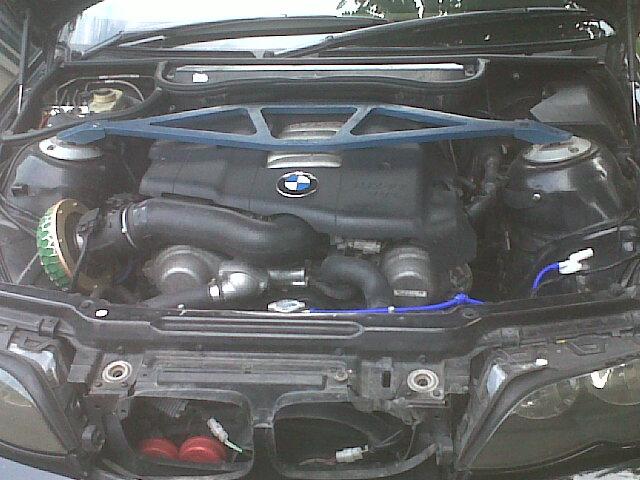

หลังจากที่ทนขับมาได้เป็นปีกับอาการควันขาว แต่ตอนนี้รู้สึกว่าจะเยอะขึ้นเลื่อยๆ คงจะได้เวลาต้องทำแล้วครับ เลยอยากรบกวนท่านที่ทำมาแล้วช่วยแชร์ประสพการณ์ให้ฟังหน่อยครับ
1.ค่าใช้จ่ายทั้งหมดเท่าไหร่ครับ
2.เปลี่ยนยางตีนวาล์วแล้วอาการควันขาวและกินน้ำมันเครื่องหายหรือเปล่าวครับ
3.ทำที่ไหนกันบ้างครับ
4.ใช้เวลาทำกี่วันครับ
ขอขอบคุณทุกท่านที่เสียสละเวลาเข้ามาช่วยบอกเล่าครับ :-X :-X :-X

N42 ของผมเคยกินน้ำมันเครื่อง 1000 กิโลเมตรต่อลิตรและมาพร้อมกับควันขาวๆ
ไปไหนมาไหนต้องพกน้ำมันเครื่องติดท้ายรถไว้ เอาไว้ refill
 O0
เลยเปลี่ยนปะเก็นเครื่องชุดฝาสูบทั้งหมด พร้อมเปลี่ยนยางตีนวาล์วทั้งหมด
เจียร์วาล์วไอดี/ไอเสีย บดวาล์ว/บ่าวาล์ว เจียร์บ่าวาล์ว ฝาสูบทั้งไอดีไอเสีย
ถึงแม้จะไม่ใช่การ overhaul แต่ขั้นตอนการทำนี่เหมือนกันแทบทุกอย่างครับ
เพราะฉะนั้น ถ้าคิดว่าจะไปจอดเช้าแล้วรอรับตอนเย็นนี่แทบเป็นไปไม่ได้เลย
อย่างน้อยต้อง 2-3 วัน ตามแต่ว่าอู่นั้นๆจะงานชุกขนาดไหน

1 : ราคาหมื่นต้นๆคับ แล้วแต่ว่ารื้อแล้วเจออะไรเสียหายมากน้อยแค่ไหนคับ
2 : ผมทำแล้วหายคับ ขับดีขึ้นเยอะเลยคับ
3 : ผมทำที่ megatech ลาดพร้าว 64 คับ
4 : น่าจะ 3-4 วันคับ

ทั้งหมดที่ผม list มา ก็ประมาณสองหมื่นบาทครับรวมค่าแรงเบ็ดเสร็จไม่เกินนี้

ยางซีลวาล์ว รอบนี้ผมไปสั่งซื้อมา เห็นว่าเขาขายเป็นชุด ชุดนึงมี 12 ตัว 1600 - 1700 ครับ n42 ไม่รู้เขาจะเป็นชุดละกี่ตัว ลองเช็คดูก่อนครับ
ที่คุยกับช่างมา เห็นว่าตอนเปลี่ยนไม่ต้องเปิดฝาสูบก็ได้ เอาลมอัดเลี้ยงวาล์วไว้แล้วเปลี่ยนได้ครับ ถ้าเปลี่ยนแบบนี้ราคาน่าจะไม่สูงมากครับ
