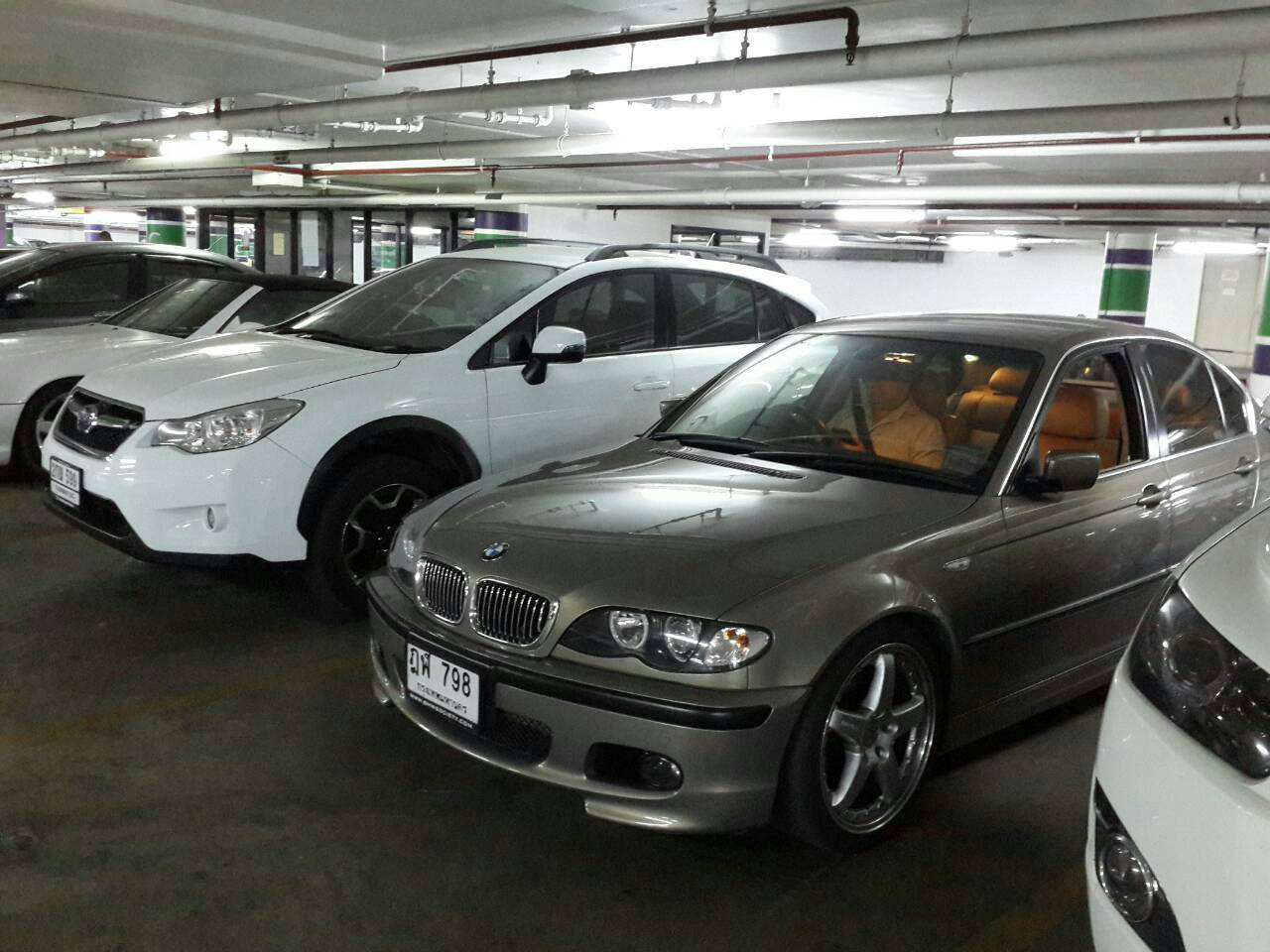

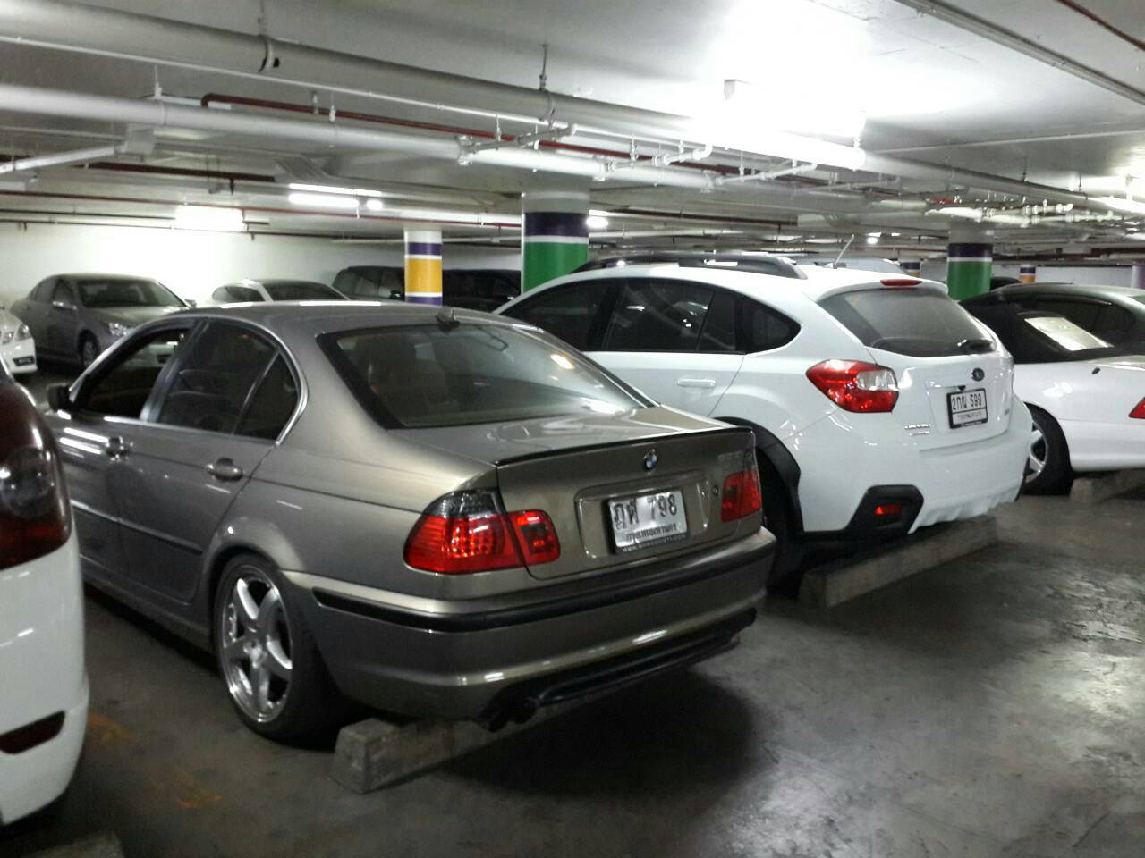

เคยใส่ตัวนี้ครับ หน้า-หลัง สูงเพิ่ม 1-1.5 CM.
รบกวนถามครับ ใส่แล้วการทรงตัวเป็นไงบ้างครับ :-X
ดีขึ้นครับนิ่งขึ้นมาก
