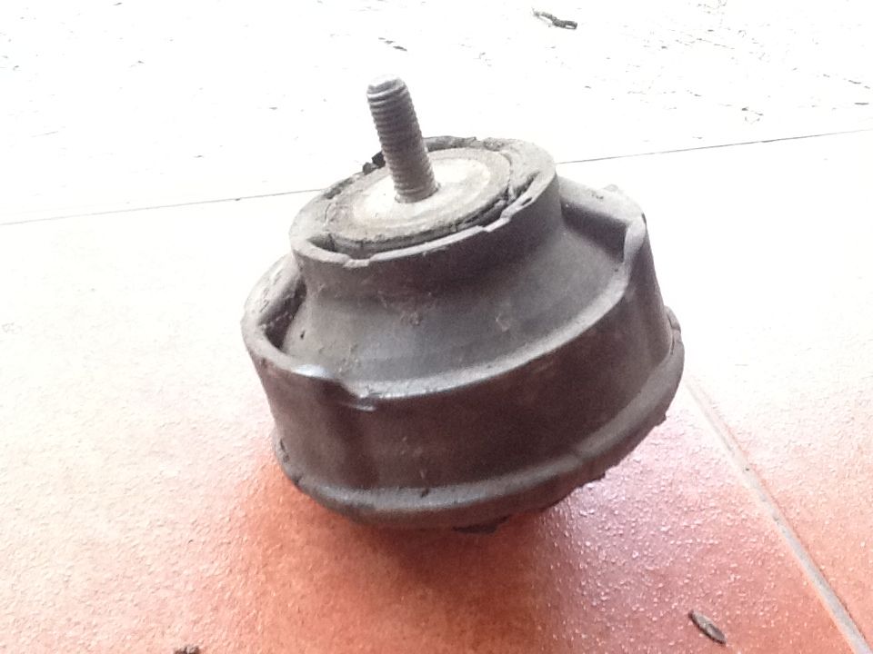

พอดีรื้อของเจอยางแท่นเครื่งของ e36 6สูบของแท้เก่าเก็บอยู่ ไม่ทราบว่าเอามาใส่กะ e46 m52tu ได้มั้ยครับ :-X

มีรูปไหมครับ
นี่ครับ :)
Re: มียางแท่นเครื่อง e36 6สูบเอามาใช้กะ e46ได้มั้ยครับ
« ตอบกลับ #4 เมื่อ: กุมภาพันธ์ 19, 2014, 15:29:59 »
มองจากรูปแทบจะเหมือนกันเลยครับ ยังไงก็ลองถอดในรถมาเทียบดูครับ อาจจะเหมือนกัน

มีพาร์ทติดไว้ ลองเปิด realoem ดูก่อนครับ บางทีอาจจะพาร์ทเดียวกัยเลยก็ได้ครับ ถ้าพาร์ทเดียวกันก็ไม่ต้องไปหาจุดอื่นต่อครับ

เหมือนกันมาก   O0 O0

« ตอบกลับ #7 เมื่อ: กุมภาพันธ์ 19, 2014, 15:47:15 »
ดูเลขมาให้แล้วครับ แต่ไม่แน่ใจว่า 4 หรือ 6 สูบเพราะมันกองรวมๆกันอยู่
22 11 6779 971

ด้านบนไม่น่ามีปัญหาครับใส่ได้แน่ๆ
แต่ข้างล่างที่แกนเดือยกับน็อตระยะ
ห่างเท่ากันหรือเปล่าไม่แน่ใจนะ ของ
e36m50กึ่งกลางแกนเดือยห่างจาก
กึ่งกลางแกนน็อตประมาณ32มิลลิเมตร
ครับรบกวนคุณรุทดูด้านล่างด้วยจะมั่น
ใจขึ้นว่าได้หรือไม่ได้ครับ

เท่าที่ดูเหมือนกันมากเลยครับพี่สมนึก

ใช้ร่วมกันได้ครับ oe partเดียวกันครับ ;)
