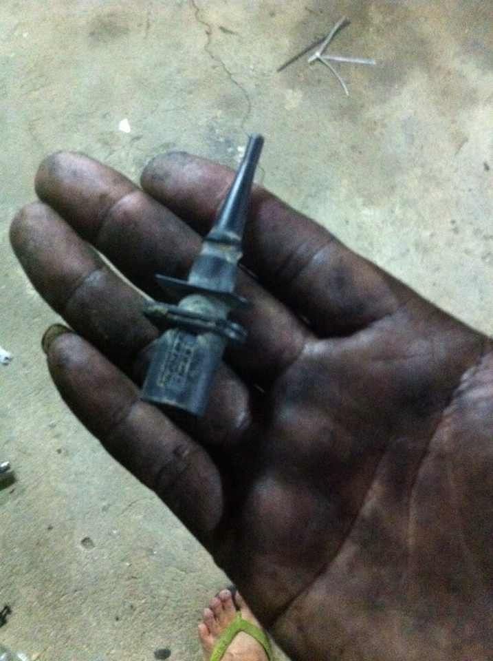

ส่วนใหญ่คนมักจะตัดข้อที่เอามือคลำออก เพราะ ถ้าคลำแล้วส่วนใหญ่จะเป็นสภาพนี้ครับ (มือผมเอง) O0
ในรูปเป็นตัวอะไรหรือครับคุณรุทธ์
เซ็นเซอร์อุณหภูมิภายนอกครับ ที่อยู่ตรงใต้ซุ้มล้อหน้าซ้ายนะครับ
