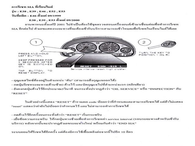

Re: เตือนอะไรครับ
« ตอบกลับ #5 เมื่อ: มกราคม 16, 2014, 09:58:35 »
รายละเอียดตามนี้ครับ
Re: เตือนอะไรครับ
« ตอบกลับ #6 เมื่อ: มกราคม 16, 2014, 12:51:37 »
ไฟโชว์บอกระยะก่อนเปลี่ยนถ่ายน้ำมันเครื่อง... :-*
 ไม่ทราบว่าท่านไดพอจะมีรูปภาพหรือคลิปวิดีโอบ้างไหมครับ  O0
 ผมหาไม่เจอครับ   :-\  :-X  :-[
ตามนี้
