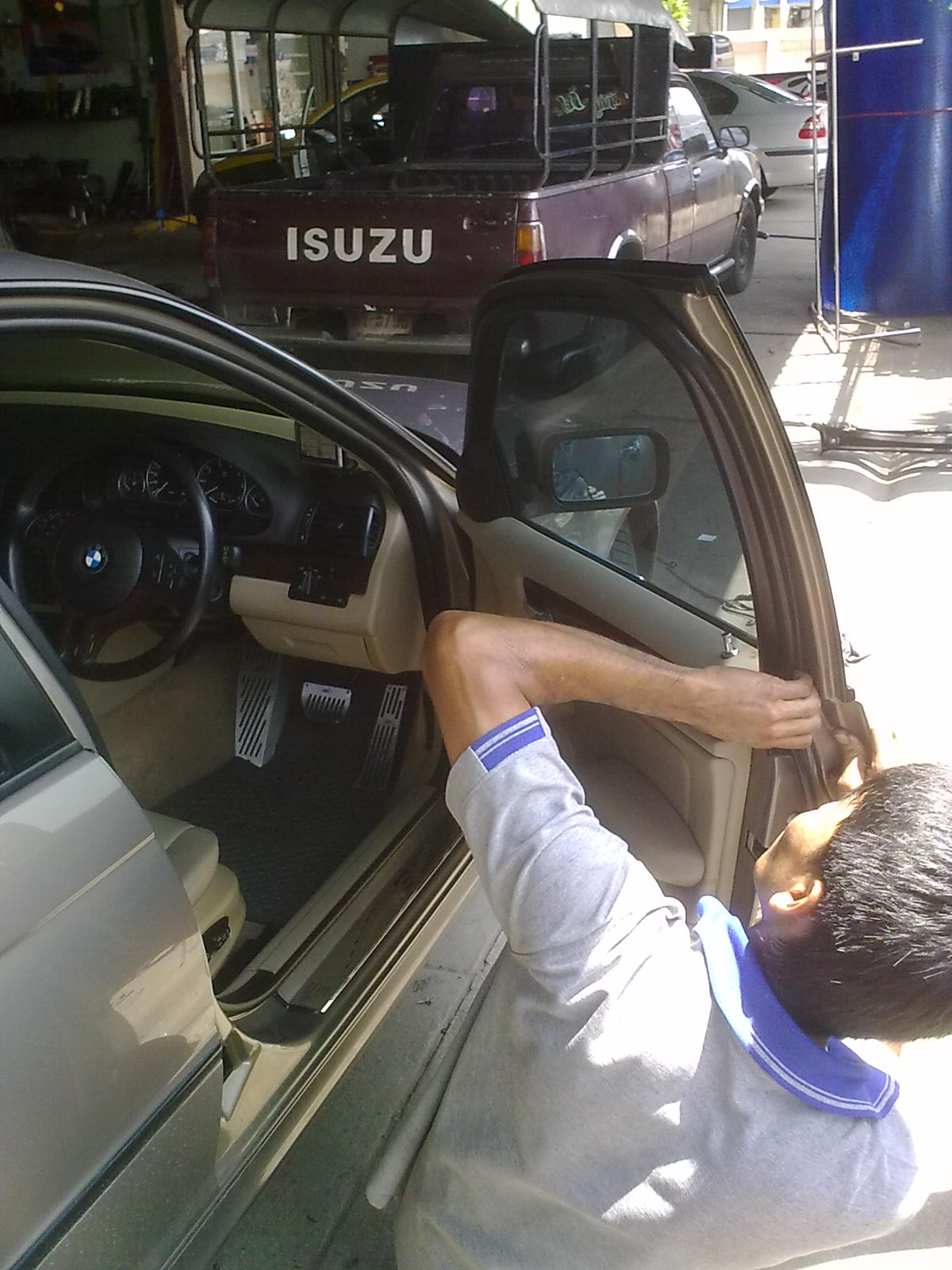

ถ้าผมต้องการยางขอบประตูต้องถอดเสา A ออกหรือไม่ครับ  พอดีสั่งของที่ 0 ไว้ขี้เกียจรอช่างใส่ว่าจะเอามาใส่เองต้องถอดไรออกบ้างครับแล้วใส่ยากไหมครับ หรือว่าดึงตรงๆๆออกมาเลย
เท่าที่ดูน่าจะต้องมีเอากาบกดพรมออกใช่หรือไม่ครับ
ถอดยางขอบประตูไม่ต้องถอดเสาaหรือb ถอดแค่ตัวกดพรมเท่านั้น
เทคนิดการถอดคิ้วกดพรมพยายามดันให้คิ้วเลื่อนเปลี่ยนตำแหน่งโดย
ดันคิ้วไปข้างหน้าจะง่ายใช้มือหนึ่งยกปลายคิ้วให้เกยขอบตัวปิดลำโพง
ขึ้นไปเล็กน้อย สาเหตุที่ต้องทำแบบนี้เพราะถ้าหากตัวล็อคมันแน่นมาก
แล้วเราพยายามดึงคิ้ว ถ้ามันไม่ออกแต่รางตัวล็อคมันแตก มันจะไม่ได้
ไม่แตกตรงที่เราใส่ตัวล็อคเวลาเราใส่กลับคืนจะได้มีรางใส่ได้ แต่ถ้าเรา
ไม่เลื่อนคิ้วก่อนถ้ารางตัวล็อคแตกมันก็ไม่มีรางให้ตัวล็อคเกาะยึดแล้ว
ทีนี้ตัวกดพรมของเราก็ใส่ได้ไม่แน่นหรือหลุดครับ
 :-* :-X
ตามที่พี่สมนึกบอกเลยครับ ::2thmb::
ถ้าเปลี่ยนนางขอบประตู ( ฝั่งบาน ) ต้องถอดตัวกันเปิดประตู ก้านบานพับด้วย  :-*
kombig
  • กระทู้: 524
ผมเปลี่ยฝั่งติดตัวถังครับ ต้องถอดหรือเปล่า
ดึงออกได้เลย ไม่ต้องเอาเสา เอ ออก เพราะคิ้ว มันจะ เป็นตัวเก็บขอบ เสา เอ อยู่แล้วครับ แกะแค่ ชายล่างออก แล้วดึงออกเลย เวลาใส่ ก็ใช้อุ้งมือ กระทุ้งลง ::2thmb::
