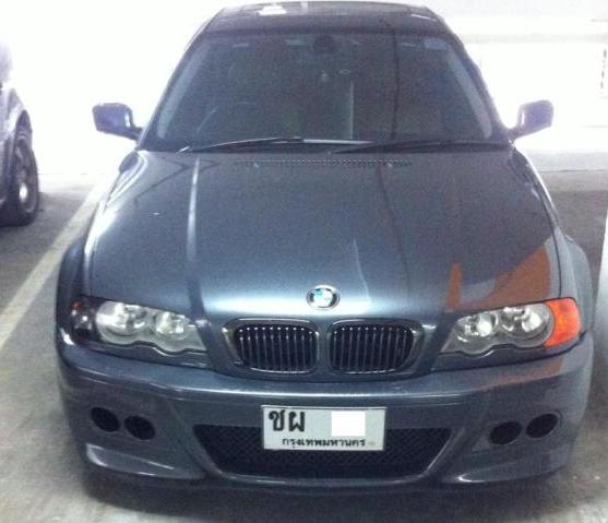

330ci M/T คลัชแข็ง ขาชาครับ

ของพี่มันไม่ตรงรุ่นอะซิครับบ เด๋วคนไม่เคยขับ MT  แท้ๆของ BM จะว่าคลัชแข็งน้าาาา

แถมกระจกข้าง เอาเทปพันด้วย บอกเข้าไปซิ 55555 แถมกระจกใหม่รอทำสี  เนื้อกระจก ล๊อคคนละแบบอีก คันนี้บันเทิงมาก :)) :)) :)) :))

แถมให้อีกนิด ไฟเลี้ยหน้าคนละสีครับ แนวมั๊ย

เดี๋ยววันนี้ได้รู้เรื่องครับ เปลี่ยนคลัชล่ะ

คลัชนิ่มแล้วคร้าาาาาาฟฟฟฟฟฟ
สวรรค์ชัดๆ เยย

ฝากไว้เป็นบทเรียน การลงเกียร์แมนนวลเจ้าของควรหาผู้รู้ตรวจสอบสินค้าก่อนเอาเกียร์ยัดเข้ารถนะครับ และ ยินดีด้วยครับโต้ง  :-*

แล้วสาเหตุ คันนี้ เกิดจากอะไรครับพี่
Re: ขอเสียงคนขับเกียร์ MT หน่อยครับบ
« ตอบกลับ #23 เมื่อ: พฤศจิกายน 26, 2013, 09:58:12 »
ตอบสั้นๆ นะครับ เกียร์เป็นของ e36 แต่ปัญหาที่หวีคลัทช์จานเจียร์มาแล้ว และผ้าคลัทช์ใกล้กลับบ้านเก่า ลูกปืนกดหวีคลัทช์เลยกดไม่สุด ทำให้เกิดอาการคลัทช์แข็ง ดูบิลที่ทำมา 59,000 แพงไปมั้ยครับ

อ๋อครับพี่ สรุปว่าได้ของมาไม่ตรงรุ่น
เรื่องเกียร์ + ของไม่ตรงรุ่น นี่ละครับ ที่ผมยังไม่กล้าลอง ที่เจอแบบตรงจริงๆ (เกียร์ติดอยู่กับหัวตัด) ก็สู้ราคาไม่ไหว แรงเหลือเกิน  :'(

จริงๆ มันก็ใช้ด้วยกันได้ แต่ผมดันโดนหลอกครับ
