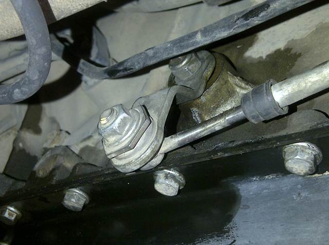

น้ำมันเกียร์รั่วที่ซีลคันเลื่อนครับ
« เมื่อ: กุมภาพันธ์ 07, 2015, 22:47:53 »
เดิมทีน้ำมันเกียร์ซึมๆที่ซีลคันเลื่อนครับ
เอารถเข้า 0 ไปเปลี่ยนแล้ว ไม่หาย หยดมากกว่าเดิมอีก กลายเป็นว่าถ้าจอดหลายวันจากที่ไม่มีน้ำมันหยด กลายเป็นหยดลงพื้น เอากลับเข้า 0 อีกครั้งเขาบอกรั่วจากจุดอื่น ไม่ใช่ตัวนี้
เลยเอาไปอู่ เปลี่ยนซีลกับน้ำมันเกียร์ใหม่ ช่างบอก น่าจะเกิดจากการแงะตอนเปลี่ยนซีล ไปโดนส่วนที่เป็นอลูมิเนียมเป็นรอย ทำให้เกิดรอยรั่วซึม เปลี่ยนซีลใหม่ก็ไม่หาย
พอมีทางแก้ไขหรือเปล่าครับ

แบบนี้ จะเอาเทปพันเกลียวแบบที่พันท่อน้ำ มาพันแล้วยัดเข้าไปจะได้หรือเปล่า ไม่แน่ใจนะครับ รอท่านอื่นมาเสริมอีกทีครับ
แต่รูปชัดมาก ใช้กล้องอะไรถ่ายครับ

ส่วนตัวผมนะถ้าที่เห็นไม่ได้ล้างทำความสะอาดเลยผมว่าไม่น่าตกใจครับเล็กน้อยมากถ้าเทียบกับผลที่จะต้องเปลี่ยน
ซีลคันเข้าเกียร์ ตัวมันเล็กมาก การถอด ใส่ ในรถถ้าไม่ระวังให้ดีก็พลาดรั่วมากกว่าเดิม ถ้าไม่ถึงกับน้ำมันไหลหยด เอา
ไว้ทำตอนยกเกียร์ดีกว่า ต้องมีโอกาสเปลี่ยนซีลหน้าเกียร์แน่ๆช่วงนี้e46ซีลหน้าเกียร์ ซีลท้ายเครื่องเริ่มรั่วกันมากขึ้น
แล้ว เอามาเปลี่ยนด้านนอกจะทำงานได้มั่นใจกว่าครับ
ขอบคุณครับ กล้องโทรศัพท์ธรรมดาเลยครับ
ครับ แต่พอดีตอนนี้ไปเปลี่ยนซะแล้ว จากซึมๆ กลายเป็นหยดเลยครับ แต่ไม่ถึงกับเยอะ จอดไว้ค้างคืน มีเห็นที่พื้นครับ

แต่ดูจากภาพไม่มมีคราบหยดน้ำมันค้างบริเวณแกนเลือกเกียร์เลยนะครับ
น่าจะหยดจากจุดอื่น
น่าจะหยดจากจุดอื่น
ภาพอันนี้ก่อนเปลี่ยนซีลครับพี่ ล่าสุดยังไม่ได้ถ่ายรูปไว้ครับ
