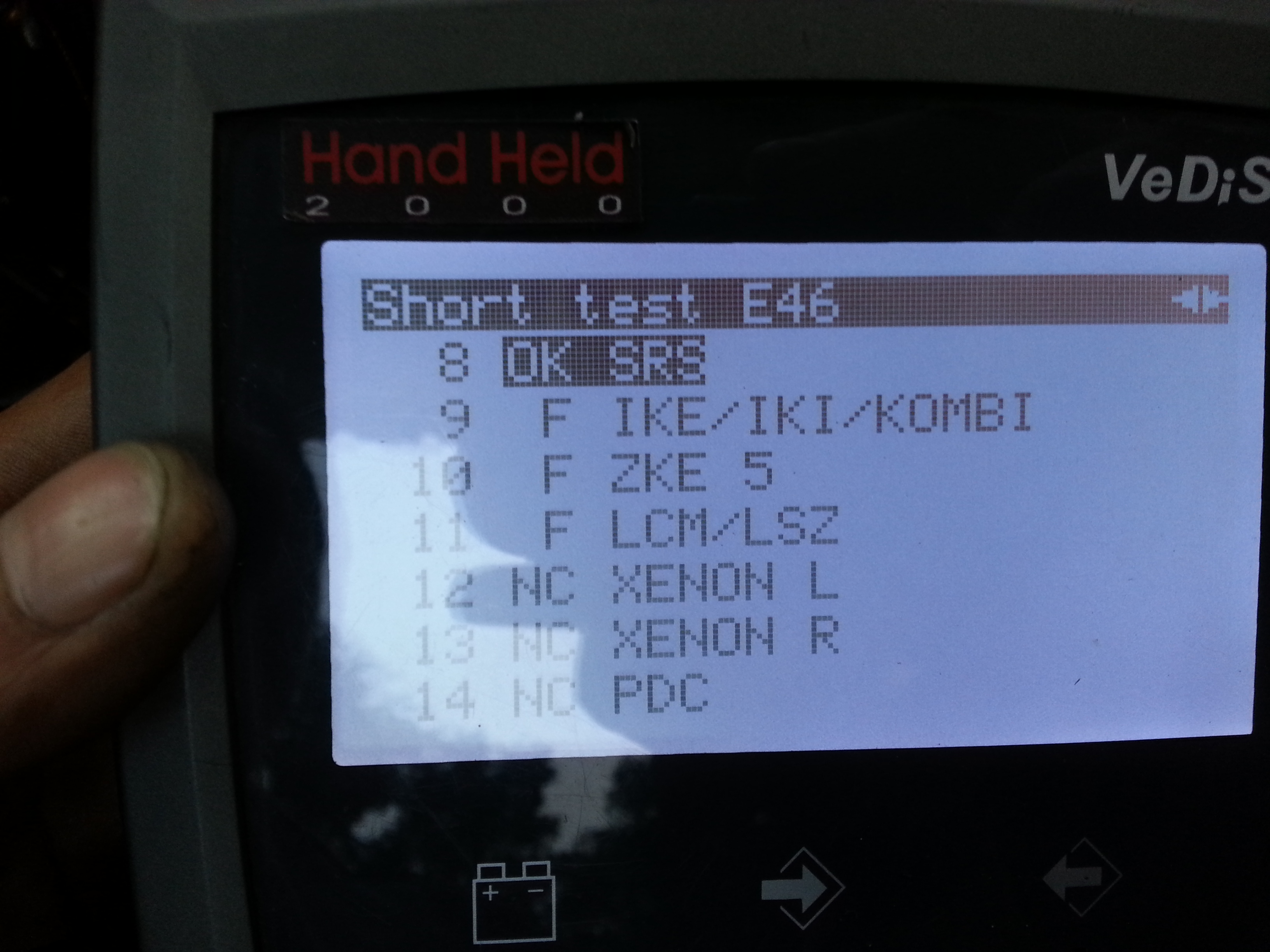

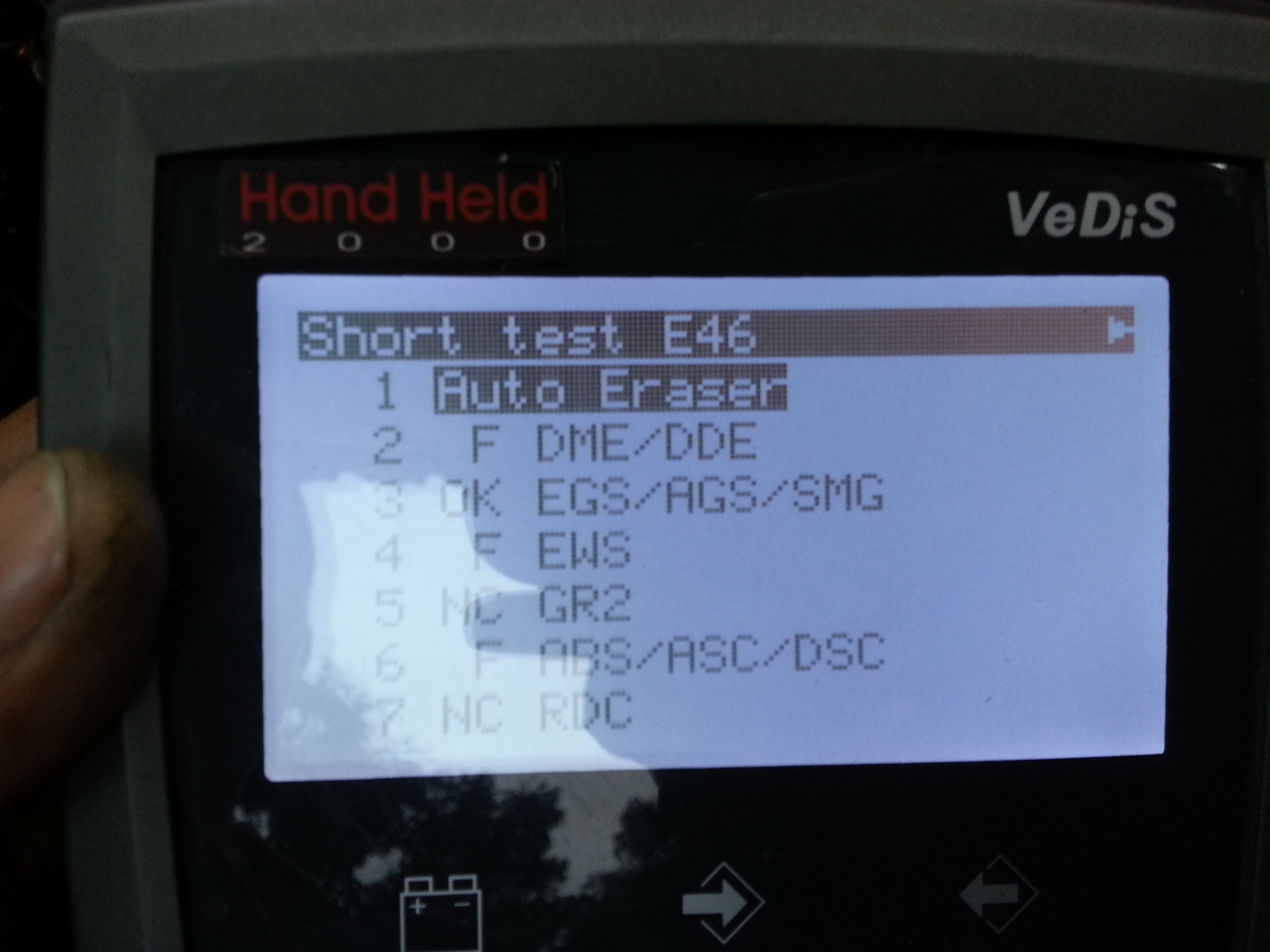

เรียนถามเพื่อนสมาชิก ว่าท่านใดพอรู้จัก link สำหรับเทียบอ่านค่าที่มาจากเครื่อง Vedis รุ่น Hand Held 2000 ไหมครับ? พอดีไปจับด้วยเครื่องตัวนี้มา พบ error นิดหน่อย แต่ตีความไม่ออกว่า error อยู่จุดไหน? จะได้เทียบและแก้ไขได้ทันท่วงที

ลองแล้วครับ .. มันหาไม่ค่อยมีจริงๆครับ  เช่น error ตัวนึง .. ขึ้นว่าอยู่ที่ IKE/IKI .. search หาจากคำเหล่านี้ .. หรือแม้กระทั่งใส่ parameter ไปก่อนหน้าแล้วว่า E46 Error Code แล้วตามด้วยตัวอย่างของ error .. ไม่ค่อยจะเจอน่ะครับ  เลยลองถามสมาชิกเผื่อมีท่านใดเคยไปจับกับเครื่องที่ว่า แล้วคุ้นๆว่ามี link ไหนบอกความหมายของ code .. รบกวนฝากแชร์ด้วยครับ

ขึ้น code ว่าอะไรครับเดี๋ยวช่วยหา

 O0 ขอบคุณครับพี่ oon_resist .. เดี๋ยววันนี้ผมกลับไปที่บ้านก่อนนะครับ พอดีถ่ายรูปจากเครื่องอ่านมาด้วย แต่ไปลงไว้ที่คอมพ์ที่บ้านครับ ค่ำนี้จะไป upload มาให้ดูครับ

พี่ oon_resist .. ภาพมาแล้วครับ รบกวนด้วยครับ

ต้องเลื่อน cursor ไปตำแหน่งโมดูลที่ขึ้น F ครับ กดเข้าไปมันจะโชว์ข้อมูลของโมดูลนี้ กดเมนูแล้วเลือกข้อ2 read fualt code ครับ มันจะบอกรายละเอียดเองครับว่าอะไรมีปัญหายังไง
