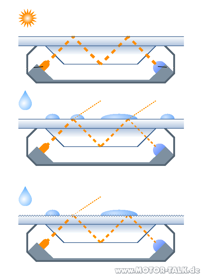

ความเร็วการปัด ขึ้นกับ ปริมาณน้ำฝน ที่เซ็นเซอร์ตรวจจับได้  ( บนพื้นที่ตัวรับของเซ็นเซอร์ )  :-*
ตัวจับปริมาณน้ำฝนที่อยู่หลายจุด เพื่อคำนวนค่าเฉลี่ย การปัด
ถ้ากระจกไม่สะอาดพอ ระบบมันก็โง่ๆ รวนๆ พอสมควรครับ รวมถึงรถ Japan คือปัดช้า ทำงานช้า ต้องเปิดการปัดแบบปกติ
ใน Pajero Sport เคยขับๆ แล้วมันทำงานเองทั้งที่ฝนไม่ตก  ส่วนใน E46 ไม่เคย แต่ความรู้สึก เซ็นเซอรร์ ช้ากว่า Pajero Sport
หรือว่าอายุอุปกรณ์ มาต่างกัน 10 ปี
