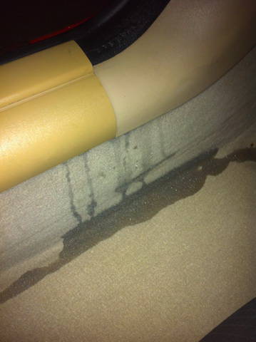

ผู้เขียน หัวข้อ: อั๊ยยะ น้ำเข้าตรงนี้ แก้ทางน้ำตรงไหนเนี่ย (เปลี่ยนรูปแระ ตอนแรกรูปไม่ขึ้น)  (อ่าน 3088 ครั้ง)
จะว่ามันลงมาจากประตูก็ไม่น่านะ เพราะมันผ่านกาบกดพรมเข้ามา งงแฮะ :-\

« ตอบกลับ #1 เมื่อ: สิงหาคม 02, 2013, 18:15:47 »
เลือกเอาครับมาีคนทำเยอะละ
แต่วิธีที่ถูกต้องคือต้องซื้อคิ้วกระจกด้านนอกใหม่ครับ
Re: อั๊ยยะ น้ำเข้าตรงนี้ แก้ทางน้ำตรงไหนเนี่ย
« ตอบกลับ #2 เมื่อ: สิงหาคม 02, 2013, 20:37:05 »
ตามที่คุณแจ ว่าล่ะครับ แก้ตามนั้นเลย
ส่วนมาก แผ่นฟองน้ำซับเสียงมันขาดครับ
ของผมใช้แผ่นพาสติกใสๆแบบอย่างหนาใส่แทนวัสดุซับเสียงครับ (เอาไว้กันน้ำ) แล้วเอาฟองน้ำซับเสียงติดซ้ำเข้าไปอีกที ไว้กันเสียงครับ

« ตอบกลับ #3 เมื่อ: สิงหาคม 03, 2013, 07:56:46 »
ผมก็อยากเปลี่ยนคิ้วด้านนอกนะพี่ แต่ราคาแพงเวอร์อะ :(
ยังไม่แน่ใจว่าออกมาจากประตูเหรอ เพราะน้ำมันลอดใต้กาบกดพรมเข้ามาน่ะ งง จัง ดูยังไง กาบมันก็สูงกว่าขอบประตู  ???

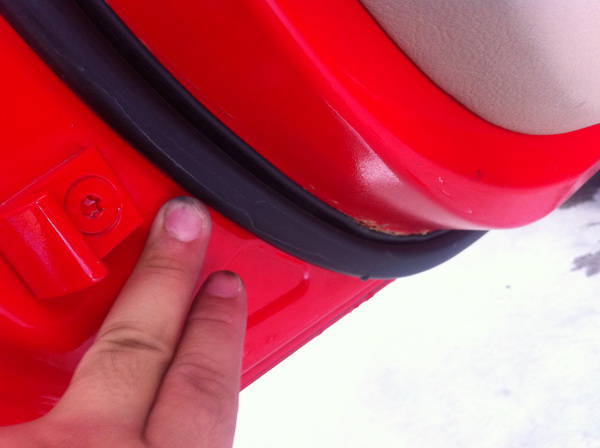

จากรูปประตูชัวร์ครับ :D
นอกจากแก้เรื่องกาวซิลิโคนตามคลิปแล้วนั้น
อันนี้เพิ่มเติมครับมีช่างให้ความเห็นว่ายางแฟบ เพราะคราบน้ำบนยาง ยาวเป็นแถบ
แก้ไขด้วยการสอดใส้ท่อยางตู้ปลาครับ  :-* อันนี้หวังผลสองทางแก้ทางเรืื่องลมเข้าด้วย เดี๋ยวได้ผลมั้ย พรุ่งนี้วันอาทิตย์ไปซิ่งมาก่อน และจะมารายงาน เพราะยัดใส้มันทั้ง 4 ประตูเลย  :))
และก็ทำการอบแห้งด้วยไดร์ร้อน (โคตรร้อน เผลอเอามือไปแตะพรมตอนโดนเป่าใหม่ๆ มือเกือบพอง  O0)
ดีนะที่ได้เห็นคราบน้ำก่อน ปล่อยไว้อีกสักเดือนเห็ดคงขึ้นแล้วล่ะ  :o
และแล้วก็กางปีก แล้วบิน  ;D  เอ้ยไม่ใช่ ใช้วีธีอบไอร้อนอันทนสมัย ด้วยรังสีอุลตร้าไวโอเลต (เพื่อฆ่าเชื้อและกลิ่นอับ  :-\ )
คิ้ว ตัวไหนครับคุณแจ
คิ้วที่อยู่ระหว่างขอบประตูกับกระจกนะครับ ที่ของพี่จะเป็นสีเงินๆนะ

เมื่อตะกี้ฝ่าวิกฤติฝนตกหนักมาครับ สรุปว่า น้ำเข้าทั้งสี่บานเลยครับ เพิ่งเป็นครั้งแรก  O0
ลองแก้ตามนี้ดูครับ
ไม่ใช่เผื่อหายนะ  ฟันธงหายแน่ๆ ไม่มีที่รั่วที่อื่น ที่เดียวเลย
อย่างที่คุณแจ บอกมาผมว่าก็น่าสนใจดีนะครับ
แบบติดกาว เป็นการแก้ไขที่เวลาน้ำเข้ามาในช่องประตูแล้ว
แบบที่คุณแจว่ามา เปลี่ยนคิ้วเลย น่าจะเป็นการแก้ปัญหาที่ถูกจุดกว่า เพราะไม่ให้น้ำเข้ามาในประตู (แต่ไม่รู้ว่าผมจะเข้าใจถูกหรือเปล่านะครับ)
ถ้าเปลี่ยนคิ้ว แต่ด้านในไม่ทำยังไงก็เข้าครับ แต่อาจจะแค่น้อยลงเท่านั้นครับพี่ต้อม ส่วนของผมถ้าเริ่มเข้าอีก ที่นี้จะทำวิธีพับแผ่นซับไว้ด้านในแทนเลยครับ
แบบนี้ถ้าให้หาย คงต้องทำทั้งสองแบบใช่ไหมครับคุณรุทธ์
เหอๆๆ ถ้าบานเดียวยังพอว่า ถ้ามาพร้อมกัน 4 บานคงไม่ไหวแน่...
ใช่ครับ ถ้าจะให้ดีที่สุดต้องทำทั้งหมด O0
ต้องเปลี่ยนสีรถด้วยหรือเปล่าวครับรุธ :)) :)) :))
ทำเองได้ไม่ยากครับ ผมก็ทำเองทีเดียว4บานเลย ซื้อแผ่นพาสติกใสอย่างหนากับกาวมาม้วนเดียว พอดีครับ

 :( :(  พี่รุธครับ เมื่อวานรถผมไปจอดที่ร้านอาหารแล้ว ฝนตกหนักและนานมาก เปิดรถมาเจอแบบนี้ แต่ไม่เยอะเท่านี้อะครับ แต่น้ำเข้า ใช้ตำแหน่งใหม่ป่าวครับ เพราะเคยแก้ไขไปกับพี่แล้วโอเคนะตรงประตู แต่เมื่อวานฝนตกหนักแบบสุดติ่งจริงๆ เลยยังซึมอยู่ครับ ตรงนี้ต้องไล่ดูจากจุดไหนครับ พี่รุธแก้ไขจะยากป่าวครับ อาจจะต้องรบกวนเลยมีแนะนำบอกผมหน่อยครับ  :-X :-X
ถ้างั้นยางที่คิ้วคงเสื่อมมาก ถ้าไม่เปลี่ยน คงต้องย้ายแผ่นซับไว้ด้านหลังแผ่นเหล็กแทนแล้วแหละ
 :-X :-X โอ้วว ขอบคุณครับพี่รุธ เสื่อมแล้วแน่ๆเลย เพราะพี่รุธเคยทักอยู่ตอนเอารถไปให้พี่ดูอะครับ  :'(
 >:D >:D แล้ว ไอ้ยางที่คิ้วนี้มันราคาสูงไหมพี่รุธ ผมจะได้เปลี่ยนยกชุดกันน้ำเข้าซะเลย  O0 O0
