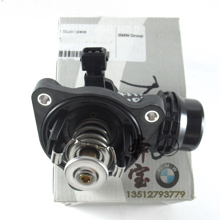

วาล์วน้ำ N42  ที่ถามมาว่า มันมีแบบมีปลั๊ก กับ ไม่มีปลั๊ก  ผมงงด้วยคนครับ
ถ้าเบิกศูนย์มันมี ปลั๊กเซ็นเซอร์นะครับ
ตามนี้
ไม่อนุญาตให้คุณมองเห็นลิงค์ สมัครสมาชิก หรือ ล็อกอินวาล์วน้ำBMW-E46-N42.html
หมายเหตุ : ส่วนที่แจ้งว่าราคา 1.8 พัน ผมว่าราคาทำไมถูก ผิดปกติ
เอ่อ แปลกดี ช่างบอกไม่มีปลั๊กตรงวาล์วน้ำ  แต่ ในรูปมีปลั๊ก ผมเลยงง
เลยลองโทรไปสอบถามกับพี่สุเมธดู  พี่บอกว่า N42มันมีทั้งสองแบบ
แบบมีปลั๊กจะช่วยเรื่องการปิดเปิดวาล์วเร็วขึ้นเท่านั้นเอง อะไรประมาณนั้น(ฟังไม่ค่อยชัด เพราะAIS 3G มันห่วย สัญญาณขาดหายตลอด)
ส่วนของผม ไม่มีปลั๊ก แต่ก็เอาวาล์วน้ำแบบมาปลั๊กมาใส่ได้เช่นกัน ก็แค่ ไม่ได้ต่อปลั๊กเข้าไปก็เท่านั้นเอง
ตามนี้
หรือเค้าแจ้งราคาผิดรึเปล่าก็ไม่รู้ ยังงง และยังตัดสินใจไม่ได้ O0
รับทราบด้วยแล้วครับ ถ้า + ปี 2003 จะมีปลั๊ก ต่อเข้าระบบทำความเย็นเพิ่มขึ้นมา
