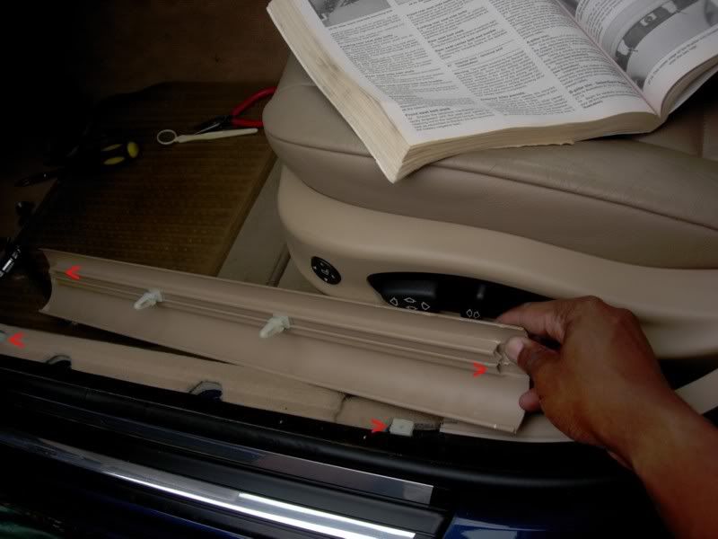

ลองงัดแล้วมันงัดไม่ขึ้น O0 กลัวแตกครับ :( ท่านใดทราบช่วยสอนให้ด้วยครับ ขอบคุณมากครับ :-X

ก็ต้องงัดนั้นแหละครับ จะมีหมุดอยู่ชิ้นละประมาณ 3 จุด >:D

ใช้เครื่องมือเบอร์ 1-2 ครับ จะงัดก็งัดเลย อย่าลังเล มันจะหักครับ  :-*
ภายในมีหมุดตามตัวอย่างในภาพ

ของผมงัดแล้ว หมุดไม่หัก แต่รางแตกร้าวๆ กาวตราช้างหยอดเอาครับ

ขอบคุณครับพี่กฤษ :-X :-Xที่อยากเห็นก็ตำแหน่งหมุดนี้และครับ ขอข้างหลังด้วยก็ดีครับพี่
คล้ายกันครับ ผมเคยถอดแต่ไม่ได้ถ่ายภาพไว้  :-X
