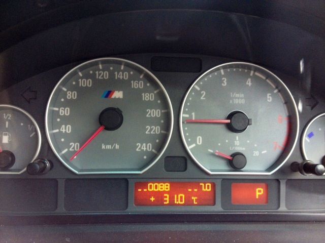

ล่าสุดวิ่งเป็นชั่วโมง พอจอดขึ้นไป87-88แป๊บนึง แล้วก้อลงมา84-85 เหมือนตอนวิ่งจัดๆ
นิ่งมากๆ แต่ก่อน กระโดด 85-110เลยครับ

« ตอบกลับ #16 เมื่อ: สิงหาคม 12, 2013, 20:30:46 »
การทดสอบ
ลองแบบนี้นะครับ รถผมต้องใช้การกดปุ่มซ้ายเพื่อทดสอบแบบนี้  ( เครดิตคุณ Chet )
1.กดปุ่มซ้าย(รีเซ็ตระยะทางค้างไว้)แล้วเสียบกุญแจ บิด 1 แกร๊ก พอเห็นคำว่า test ก็ปล่อยมือ
2.กดปุ่มซ้ายไปเรื่อยๆให้ตัวเลขขวามือ เปลี่ยนเป็นเลข 19
3.ปล่อยมือพอเห็น 19.0 และตัวหนังสือ L.off ก็กดอีกหนึ่งจึ๋ง
4.ทีนี้ก็กดอีกจนเป็นเลข 7 ก็ปล่อยมือครับ

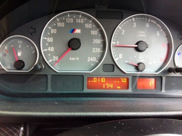

namo
  • กระทู้: 668
Re: เมื่อวาน temp 105-110 มาอีกแล้ว
« ตอบกลับ #18 เมื่อ: สิงหาคม 13, 2013, 09:57:18 »
สำหรับ หกสูบส่วนตัว temp ขนาดนี้น่าจะโอนะครับ
ท.ทหาร 330
  • กระทู้: 343
« ตอบกลับ #19 เมื่อ: สิงหาคม 13, 2013, 14:48:17 »
ครับ วัดเมื่อวานขาเข้า กทม รถติดมากจากสิงห์บุรี ใช้เวลา4ชม.  O0 O0
namo
  • กระทู้: 668
« ตอบกลับ #20 เมื่อ: สิงหาคม 13, 2013, 18:14:43 »
ณ .ตอนนี้ก้อยังเท่านี้ครับ
ขอโทษลงช้าไปหน่อยครับ
