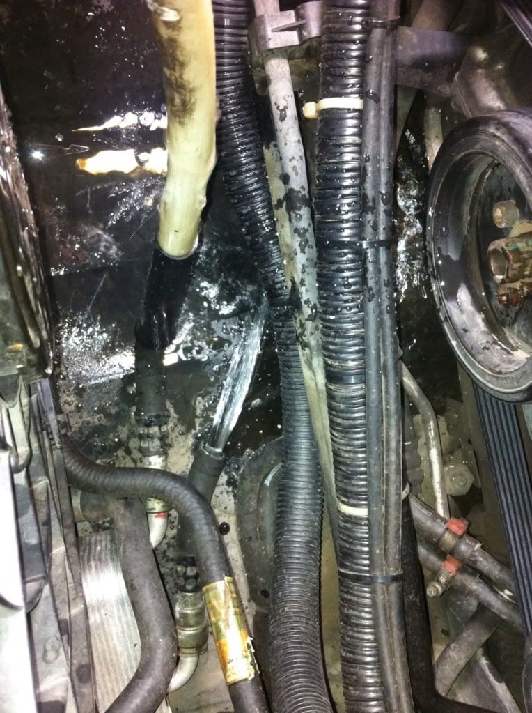

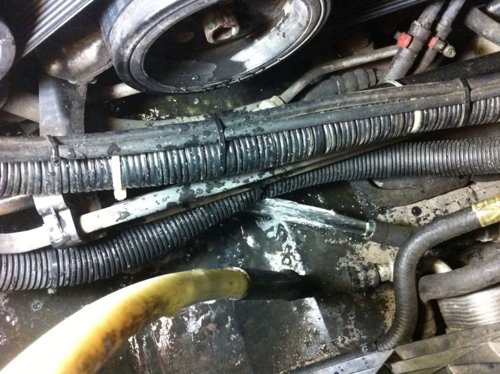

ใครที่ไม่สะดวกมาหาผม ให้จัดการเองง่ายๆที่บ้านเลยครับ ที่ตัวออยเก่าที่มีท่ออยู่สองท่อ ที่ผมใส่ตัวอุดไว้ให้นั้น ให้ท่านถอดหัวอุดออก และเอาสายยางต่อที่ท่อแล้วเปิดนำ้ไล่ให้นำ้มันที่ตกค้างออกจากออยให้หมด พอเห็นว่านำ้มันได้หมดแล้ว ก็ทำการอุดไว้แบบเดิม หรือถ้าใครทำเองไม่ได้ และสะดวกมาที่ผมเดี๋ยวจะจัดการทำให้ครับ (ไม่มีค่าใช่จ่ายครับ)

วิธีทำง่ายตามนี้ครับ แค่เอาสายยางต่อเข้าง่ายๆเองครับ ถ้าพวกสีสูบยิ้งง่ายมากครับ แนะนำให้ทำกันเลยนะครับ
ถ้าใครทำไม่ได้จริงๆ เอามาให้ผมทำให้ได้เลยครับ :-X

ถ้าไม่ไล่น้ำมันออกจะมีผลอะไรหรือเปล่าครับ
เผื่อออยตัวเก่าออาจแตกอีก นำ้มันที่ค้างอยู่ในออยจะเข้าไปปนในนำ้ครับ เลยอยากให้ทำความสะอาด เพราะถ้ามันแตกอีกจะได้ไม่มีปัญหาครับ :-X

พี่รุทธ์ ผมสงสัยครับ ว่าทำไมต้องไล่น้ำมันเกียร์ที่เหลืออยู่นิดหน่อยออกด้วย เพราะมันไม่น่าจะเกี่ยวกันแล้วนิครับ แต่ยังไงอาทิตย์หน้าผมเข้าไปทำเบรคกับถ่ายนมค.นะครับ อิอิ >:D

วันนี้ว่างเลยจัดการซะ O0 ไม่ยากเลยครับ
