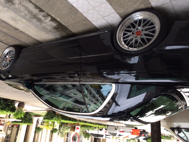

ยาง ล้อ ของยี่ห้ออะไรครับ พอมีรูปประกอบด้วยไหมครับ ได้เก็บไว้เป็นข้อมูลครับ ถ้าบอก offset ได้ด้วยยิ่งดีเลยครับ
korn4321
  • กระทู้: 26
Re: ขอบ19" กว้าง9.5 ควรใส่ยางเบอร์อะไรดีครับ
« ตอบกลับ #9 เมื่อ: สิงหาคม 23, 2014, 12:46:35 »
ล้อ  bbs  lm165  19×8.5 et 32  lm166  19×9.5 et 32 ยาง gy asym2 หน้า 225/35/19 หลัง 255/30/19 รูปเดี๋ยวถ่ายมาให้ดูครับ

« ตอบกลับ #12 เมื่อ: สิงหาคม 23, 2014, 17:51:00 »

รูปทำไม upload แล้วมันกลับหัว

93 ด้วย หล่อมากเลยครับ
พอดีตอนแรกนึกว่าใส่ 46 กำลังสงสัยอยู่เลยครับ ว่า ตัวดุมล้อ ผมไปเปิดดู รู้สึกว่าจะไม่ตรงกับ 46 กับ ว่าจะถามอยู่ว่าแบบนี้ต้องมี hub ดุมลัออะไรเพิ่มหรือเปล่าครับ

E46 ครับ. เป็นตัวเปิดประทุนแต่ใส่หลังคาแข็งครับ

ครับ ดูแบบกลับหัวนึกว่า 93 ครับ
แล้วแบบนี้ ล้อ ใส่เข้าไปได้เลยหรือเปล่าครับ หรือต้องมี hub ring ใส่ด้วยครับ

ใส่ได้เลยครับ
