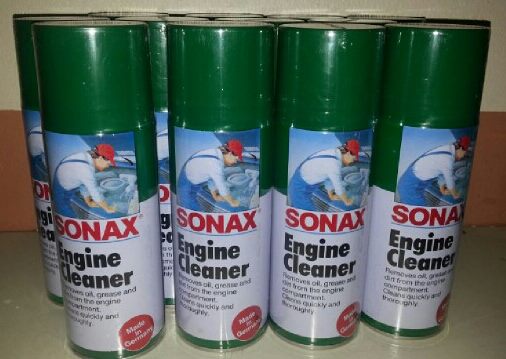

สืบเนื่องจากโอริง หมดสภาพเลยมีน้ำมันเครื่องระเหยออกมาสกปรกเครื่องยนต์ไปหมด
พอดีที่ห้องเก็บของเหลือบไปเห็น เจ้าน้ำยาล้างเครื่องยนต์ Sonax กระป๋องเขียว
ก็เลยอยากนึกสนุกอยากจะลองดูประสิทธิภาพของมันซะหน่อย

วันแรกที่ผมได้รถมา ก็จัดไปหมดกระป๋องเลยครับ สะอาดสดใสเลย
ผมว่าคุ้มค่าดี ใช้งานง่าย สะดวก ไม่ต้องผสม
