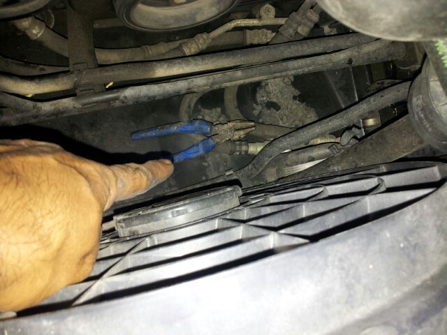

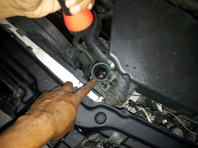

เมือเดือนก่อนรถของคุณ chet เกิดอุบัติเหตุขึ้น
ชนท้ายรถอีกคันหนึ่ง เป็นเหตุให้ต้องเอารถเข้าอู่ไปทำสีครับ...
เมื่อวานคุณ chet ได้โทรมาปรึกษาผมเรื่องท่อน้ำออกหม้อน้ำไปเข้าเครื่องยนต์
เพราะว่ารถของคุณ chet เกิด heatขีดแดงครับ เปิดฝากระโปรงดู ปรากฎว่า
ท่อยางที่ออกจากหม้อน้ำไปเข้าเครื่องยนต์หลุดออกมาข้างนึงตรงหม้อน้ำ
จากที่ฟังคุณ chet เล่ามา เหมือนกับว่าช่างสีถอดกันชนหน้าและอาจจะเปลี่ยนหม้อน้ำ
หรือซ่อมบำรุงระบบหม้อน้ำ แต่ไม่ได้กดกิ๊ปล็อคท่อ เป็นเหตุให้พอวิ่งๆไป ท่อเลยหลุดออกมา
และยังมีอุปกรณ์เช่น คีมประแจยังค้างอยู่ภายในห้องเครื่องยนต์ครับ.... C:-) C:-) C:-)
เจอแบบนี้ผมวิ่งไปหาไอ้ร้านทำสีร้านนี้แน่นอน...  เครื่องHeat ไม่รู้ว่าจะมีอะไรเสียเพิ่มเติมอีกรึเปล่า
ฟังแล้วมันน่าโมโหครับ  >:( >:( >:( พวกร้านหรืออู่ที่ทำงานไม่มืออาชีพแบบนี้
ก็ฝากเป็นอุทรหรณ์ให้เพื่อนๆสมาชิกครับ  หากรถเพิ่งซ่อมเสร็จจากอู่สี ให้ขับและคอยสังเกตุ
ความร้อน ระดับน้ำในหม้อน้ำ เสียงแปลกๆต่างๆ ในช่วงแรกๆที่รับรถออกมาขับครับ.....
ยังไงก็ขอให้รถ คุณ Chet ไม่เป็นอะไรมากนะครับ.....  สู้ๆ ครับ

เมื่อคืนขอบคุณคุณชัคกี้นะครับ พอเอารถมาทำธุระต่อที่เคหะร่มเกล้า
ผมก็ค่อยๆวิ่งๆจอดๆเติมน้ำเพื่อกลับมาที่ลำลูกกาคลอง 2
ใช้เวลา 3 ชั่วโมงก็กลับถึงบ้านได้ครับ (จอดเติมน้ำ 4 ครั้ง)
รถผมเพิ่งเอาออกมาจากอู่สีได้สองวันครับ ขับไปแล้วประมาณ 300 กม.
ตอนเกิดเหตุผมก็จอดพักเครื่องตามที่ควรทำ แต่พอเปิดดูในห้องเครื่องแทบช็อค
1) น้ำแห้งสนิทไม่มีเหลือ
2) ไล่ดู อ้าวท่อที่ต่อออกมาจากเครื่องหลุดออกมา
3) มีลืมเครื่องมือผ่าตัดไว้ในท้องผู้ป่วยด้วย

แล้วทำไมทำสีแล้วจะถอดหม้อน้ำออกมาไม่ได้ล่ะครับ??
ประเด็นที่ผมจะเล่าไม่ได้อยู่ที่ว่าชนหนักชนเบาแค่ไหน!!
ประเด็นที่ผมจะเล่าก็คือความไม่เป็นมืออาชีพของช่างบางคน!!
ที่สะเพร่าทำงานแล้วลืมอุปกรณ์ไว้ภายในห้องเครื่องของลูกค้า
เหมือนหมอลืมคีมผ่าตัดในท้องคนไข้ อย่างนี้เรียกว่าสะเพร่าหรือเปล่าครับ??
caseที่เกินขึ้นครั้งนี้กับรถของ คุณ chet หรือแม้แต่ caseของพี่ Krisada ก็ดี
มันสามารถก่อให้เกิดความเสียหายให้กับรถของลูกค้าได้ ตั้งแต่เล็กน้อยจนถึงหนักมาก
เช่นในรูปมีคีมอยู่หน้าเครื่องยนต์ หากรถวึ่งกระเเทกเข้ากับลูกระนาด แล้วคีมเกิดกระเด้ง
ขึ้นมาโดนสายพาน ปัดคีมไปตีกับกระป๋องเพาเวอร์แตก อย่างนี้ใครจะรับผิดชอบครับ
มันใช่ความผิดของลูกค้ารึเปล่าครับ??
รถของคุณ chet ต้องheat ขึ้นขีดแดง หากฝาสูบโก่ง ร้านสีจะรับผิดชอบมั้ยครับ
ผมว่าผมเขียนชัดเจนนะครับ ว่า "รถคุณchetชนท้ายมาคันอื่นมา"   และ "เหมือนกับว่าช่างสีถอดกันชนหน้าและอาจจะเปลี่ยนหม้อน้ำหรือซ่อมบำรุงระบบหม้อน้ำ"
มันน่างงตรงไหนครับ??
ชนท้ายเค้ามา และช่างสีต้องถอดกันชนหน้า หรือแม้แต่หม้อน้ำออกมาเพื่อพ่นสีคานด้านหน้ารถที่ยึดหม้อน้ำอยู่
แล้วมันน่างง ตรงไหนครับ??
ถ้ายังอ่านแล้วยังงง ก็ไม่เป็นไรครับ ผมเหนื่อยล่ะครับ....   O0
ผมคงจะเขียนกระทู้แล้วอ่านไม่รู้เรื่องจริงๆครับ....  :)) :)) :))

ผมชนมาครับคานยุบ สีหลุดลอกต้องพ่นสีคานใหม่
เลยต้องถอดพวกหม้อน้ำออกมาก่อนครับ
