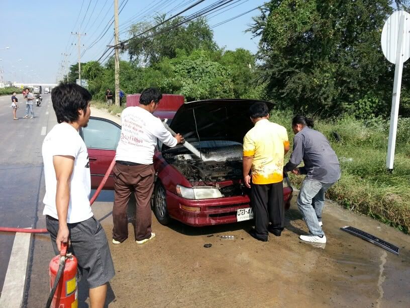

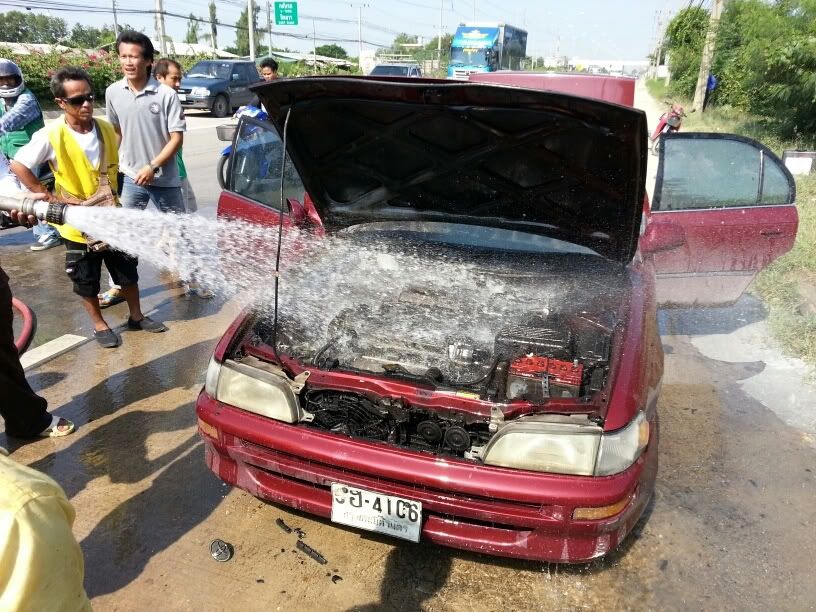

ผู้เขียน หัวข้อ: ร้อนนี้ดูแลรถของท่านดีๆนะครับ...(โดยเฉพาะรถที่ใช้แก๊ส)...  (อ่าน 2696 ครั้ง)
โดยเฉพาะรถที่ใช้แก๊ส เพราะอากาศร้อนมากๆในตอนกลางวัน ถ้าไม่ตรวจเช็คให้ดีอาจเป็นแบบนี้ได้ครับ ห่างจากร้านผมไปแค่30เมตรเองครับ O:-)
.....(ถึงมีถังดับเพลิงในรถก็ช่วยอะไรไม่ได้).....เพราะขนาดผมใช้ถังใหญ่ที่ร้านยังไม่พอเลยครับ และถ้าไม่ได้รถนำ้คันนี้คงทิ้งได้เลย แต่นี้ก็ใกล้เคียงทิ้งแล้วละครับ

รถ taxi เขาดูแลซ่อมบำรุงทุกวันครับ พอหมดกะ เขาก็เข้าตรวจเช็คทันที แต่รถที่เราใช้กันนี่ซิครับ อาทิตย์นึงเปิดฝากระโปงกันกี่ครั้งครับ บางคนไม่เคยดูเลยด้วยซำ้ รอจนมีอาการถึงเปิดดู ส่วนคันที่ผมเอามาให้ดู คือสาเหตุมาจากสายไฟที่เดินแก๊สไปพาดกับตัวเครื่อง จนมันละราย จึงเกิดประกายไฟจนทำให้ไฟไหม้ในที่สุด
ผมเลยเอามาเตือนกันครับ ในหนึ่งวัน หาเวลาเปิดฝากระโปงรถของท่านเพื่อตรวจสอบบ้างก็ดีครับ
จะได้ไม่ต้องเจอแบบนี้กันนะครับ

ระบบไฟฟ้า และสายไฟ ของรถที่มีอายุการใช้งานนาน ๆ เป็นปัจจัยหนึ่งครับที่สร้างปัญหา ให้เกิดไฟฟ้าลัดวงจร และจุดติดลุกใหม้ ก่อนจะลามไปหาอุปกรณ์อื่น ๆ ครับ :-*
บางที่ติดแก็สมาอย่างดี ตรวจสอบระบบอย่างดีก็ไหม้ได้ครับ เพราะลืมตรวจสอบระบบน้ำมัน เพราะพอเราใช้แก้สบางคันจะตัดปั็มติ๊ก ทำให้ท่อทางเดินน้ำมันแห้งไม่มีน่ำมันไหลเวียน ท่อยางจะกรอบและรั่วได้ง่านกว่าปกติ ตรวจระบบแก็สแล้วก็อย่าลืมตรวจระบบน้ำมันด้วยครับ
