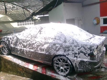

เอามาล้างเคลือบสีต่อครับ  O0

เมื่อไหรรถผมจะได้อาบนำ้แบบนี้ก็ไม่รู้ครับ ตอนนี้เห็นรถตัวเองแล้วเหนื่อยมากๆ
ให้กำลังใจครับ
[/quote]
ให้กำลังใจครับ
[/quote]
รอชมกันชนหลังงาม ๆ ครับ  ;)
