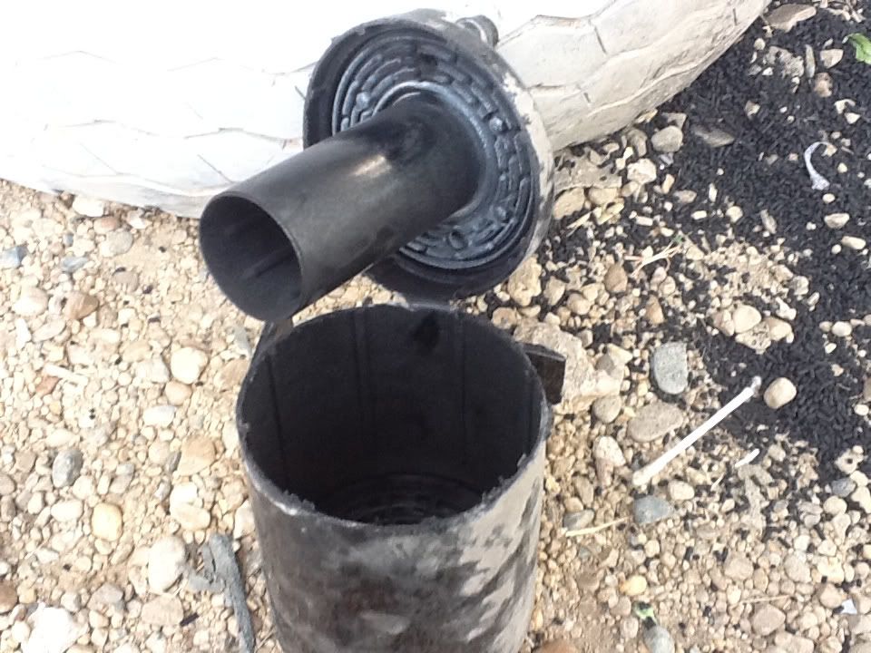

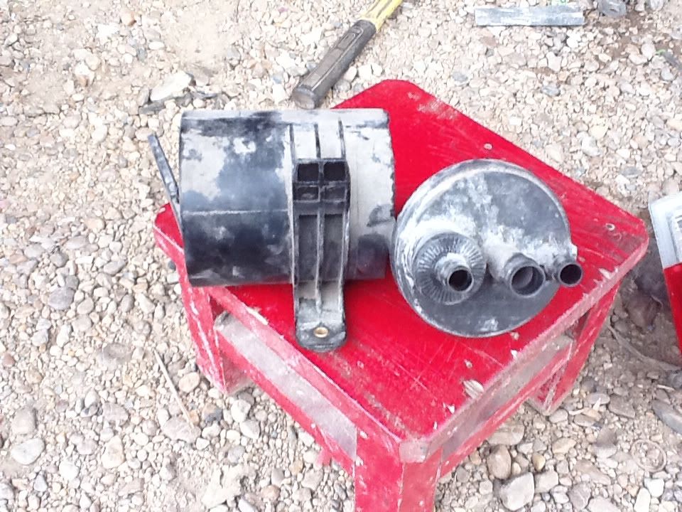

ผู้เขียน หัวข้อ: ...เอากรองชาโคมาให้ดูครับ...(มันต้องเปลี่ยนจริงหรือ)  (อ่าน 11771 ครั้ง)
ข้างในไม่ได้มีอะไรพิเศษเลยครับ แถมดูแล้วเปลี่ยนไม่เปลี่ยนก็ไม่ได้แตกต่าง :))
ด้านในครับ

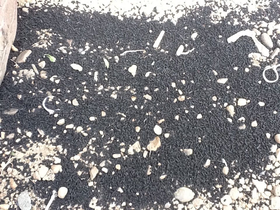

มีแค่ฟองนำ้บางๆสามชิ้น แถมสภาพ 10 กว่าปี ยังคงดูดีไม่มีตันแต่อย่างใด
กับก้อนถ่านชิ้นเล็กๆ ที่ยังคงทำน่าที่ได้ดี เพราะผมจับแล้วกับมือ โคตะระดำเลย ตอนทำการผ่าตัดมีพี่เส็งที่เป็นสมาชิก web ก็ได้ดูด้วยครับ
จึงได้คุยกันว่า (ไม่มีทางที่มันจะตันได้ครับ) และมันก็ไม่สามารถทำให้เหม็นกลิ่นนำ้มันด้วย ผมว่าที่ได้กลิ่นกัน น่าจะที่ฝาปั้มติ๊ก หรือฝาถังนำ้มันครับ :))

ส่วนรูปนี้ผมผ่าของรถตัวเองให้ดูเลยครับ...ที่กล้าผ่าเพราะ...ที่เชียงกง ให้ผมมาบานเลยครับ เพราะขายไม่ได้...(เพราะไม่เคยมีใครมาขอซื้อ หรือเปลี่ยนเลยครับ ;D )

กรองนี้เอาไว้ทำรัยอ่ะ? ???
crayonz
  • กระทู้: 428
ดักไอน้ำัมัน ก่อนออกสู่ภายนอกครับ เป็นการป้องกันมลพิษสู่สิ่งแวดล้อม และยังกรองอากาศขาเข้าถังน้ำมันด้วยครับ
เนื่องจากน้ำมันในถังที่ีเราใช้ มันจะมีการระเหยของไอ เวลาร้อน จะระเหยมาก เวลาเย็นอากาศในถังน้ำมันจะหดตัวดูดอากาศภายนอกเข้าไป ทำให้ต้องมีตัวกรองเพื่อป้องกันสิ่งสกปรกครับ

มันตันได้จริง แต่ไม่ใช่แบบกระบอกที่บรรจุตัน หรือแบบท่อตันครับ
คำว่า "ตัน" ในที่นี้ ความหมายคือ "รูพรุนในเม็ดถ่านถูกแทนที่ด้วยอณูของสารที่มันดูดซับไว้จนอิ่มตัว เหมือนฟองนำ้ที่ซับน้ำไว้จนเต็ม" ทำให้ความสามารถในการซับกลิ่นหรือมลพิษลดลงและอิ่มตัวจนไม่สามารถซับได้อีก
เม็ดถ่านที่เห็นคือ ถ่านกัมมันต์ หรือ Activated Carbon หรือ Activated Charcoal มีใช้ในหลายอุตสาหกรรม ถ่านกัมมันต์เป็นวัสดุที่มีรูพรุน เป็นวัสดุที่มีพื้นที่ผิวสูงมาก มีความสามารถในการดูดซับไนโตรเจนได้สูงมาก เพราะว่ามันมีรูเล็กๆ (microporosity) จำนวนมาก เมื่อหมดสภาพก็สามารถนำกลับมาใช้ได้อีกโดยการใช้สารเคมีพิเศษบางอย่างมาปรับสภาพ ซึ่งต้องทำในระดับอุตสาหกรรม ไม่ใช่ DIY แต่มีวิธีง่ายกว่านั้นคือ ถ้าหากหาซื้อเม็ดถ่านเปล่าๆได้ก็เทใส่กระบอกลงไปเหมือนเดิมก็ใช้งานได้ ซึ่งเม็ดถ่านพวกนี้มีใช้เยอะในกลุ่มอุตสาหกรรมกรองน้ำและเครื่องฟอกอากาศ
เครื่องฟอกอากาศที่บ้านผมก็มีซองใส่เม็ดถ่านแบบนี้ เมื่อใช้งานหลายปีผ่านไป คุณภาพการดูซับกลิ่นก็ลดลงเรื่อยๆ เคยแกะออกมาดู ถ่านเป็นเม็ดลักษณะเหมือนหินกรวดที่ทำถนน ไม่ได้อัดแท่งแบบของในรถ ลองตวงใส่ขวดเป๊บซี่ลิตรได้เกือบเต็มขวด ของใหม่ราคาราว 2 พันกว่าบาท
« แก้ไขครั้งสุดท้าย: เมษายน 07, 2013, 12:46:56 โดย Arin2000 »
การหมดสภาพคือ ลดประสิทธิ์ภาพในการดูดซึม โดยจะมีน้ำหนักเพิ่มขึ้นเนื่องจากอมน้ำมัน
สามารถตรวจสอบง่ายๆโดยชั่งน้ำหนัก ของใหม่ และ ของเก่าที่เสื่อมสภาพ

ผงคาร์บอน ใหม่ เป็นเกร็ดๆทางขวา
ผงคาร์บอนหมดสภาพใช้แล้ว ทางซ้าย
ภาพ benzowner

เพิงเปิดมาอ่าน เมื่อก่อนผมก็งงเหมือนกันว่าตันยังไง แต่จากการถามช่างท๊่ศูนย์ว่าทำไมต้องเปลี่ยน สรุปคือตามนั้น มันอิ่มตัวนั้นเอง จึงไม่สามารถดูดซับกลิ่นและไอน้ำมันได้ครับ ตันที่ว่าก็คือหมดประสิทธิ์ภาพในการซับกลิ่น ต้องเปลี่ยนของใหม่ครับผม  :-[ :-[เคยไปเถียงกับเขาตั้งนาน จนเขาเอาถุงใส่ถ่านมาเทเทียบให้ดู เงียบเลยผมเถียงไม่ออก 5555 O0 :))
